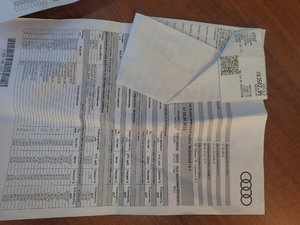

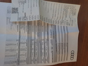

    Я не специализируюсь по АКПП , хотя имел отношение к ремонту)) .. Чаще всего специалист на прокатке проверяет последнюю историю контрольных точек адаптации , показатели давления при проведении теста . .В оригинальном приборе не так много возможностей для оценки внутреннего состояния Мехатроника или сцепления , а тупо перебрать и помыть не получиться , спец должен понять где именно искать (хотя бы приблизительно) еще на прокатке ,попробуйте обратиться к Володе Новожилову как специалисту именно по таким коробкам , может он подскажет как поступить правильно ..

    Обычно каждый владелец последовательно проходит эти этапы у ОД -рем.комплект , и комплект сцепления ..Никто из ОД СРАЗУ Мехатроник по гарантии (кулансу ) не меняет(мне по крайней мере такие случаи не известны )) ..
