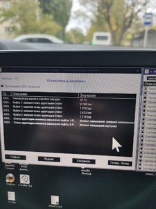

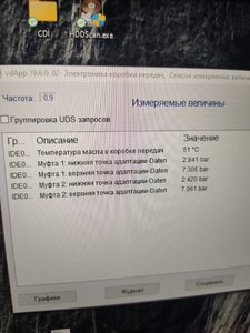

    Это и правда сцепа, купил а5, пробег 65т, маховик звенел, ну думаю диски сцепления поменяю, все равно коробку снимать, а беспокоило переключение со 2 на 1, иногда было ощущение что под жопу толкают, не пинок! Разобрали муфту сцепления, диски были живые, все хорошо, а я заранее купил Borg warner фрикционы, и железные. Думал поменять только фрикционы, чтобы ресурс увеличился, но потом подкинул и железные(не зря же покупал) . Давление в к1 и в к2 стало хуже чем было на оригинальных пакетах. Проехался вначале, все было четко, пинков не было. А потом уже, на след день, на холодную появились проблемы, если тошнить иногда пинается на понижение, и редко на повышение, проехал пока что после ремонта 200км, но в мыслях уже разобрать обратно, и поставить старые пакеты:facepalm2: Коробка хорошо работала, я полез, думал сделать идеальней ...
    Фото с белым фоном до, с черным, после ремонта. Допом менялись фильтра, грубой очистки, и мягкой, и масло, и уплотнения

    - Поменяны фрикционы и железные диски в сцеплении (давление нормальное)

    1. Поменять целиком сцепление, в сборе. Обидно, если дело не в нем, фрикционы стоят новые, давление по компу норм (2.6-7.5 нижняя верхняя точка в обоих). Адаптацию проходят. Может быть поменять поршни резиновые? Нет уверенности что дело в этом.
