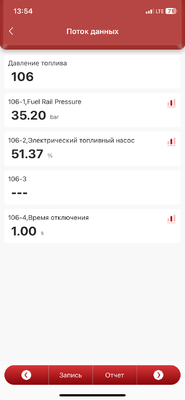

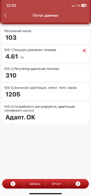

    Всем доброго времени суток.
    Audi q7, мотор 3.6 BHK.
    При движении появились дерганья-рывки авто, как будто кто-то хватает авто. И иногда бывает глохнет при остановке или при движении на медленной скорости в пробках.
    Пока прогревается мотор такого не наблюдается и начинается на полностью прогретом до рабочей температуры моторе.
    Ещё бывает, что долго крутит перед запуском, до 5 секунд, но тут скорее не связанная проблема.
    И ещё при запуске авто, жужание топливного насоса как будто прерывистое, далее стабилизируется и жужит монотонно.
    Весит ошибка p310b.
    Показания из 103 и 106 группы прикладываю. На холостых давление 4.5, при резком нажатии на газ доходит до 5.5 и потом чуть уменьшается до ~4.8 если держать газ.
    Я так понимаю, что врядли это связанно с топливным насосом.
    Может кто сталкивался с подобным или подскажет куда копать?

    цеплять манометр и кататься с ним до появления данных симптомов.

    Если кому-то пригодится, проблема была в датчике коленвала, а ошибок по нему не было.

    Такая же проблема была. Разрушается изоляция и провода коротят. За кг л датчик, проблема ушла
