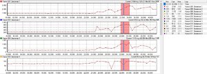

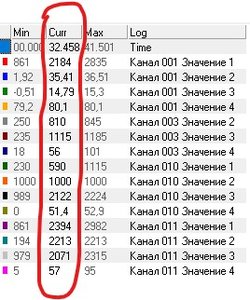

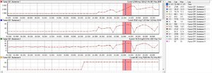

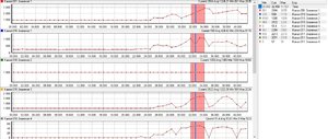

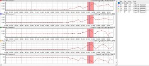

    Вчера удалось поймать баг, при записи графика. При наборе скорости на 2-й передаче, примерно в районе 2100 оборотов. Графики по 1, 3, 10, 11 группам прикладываю в сообщении, синяя линия, это примерно время когда появилось дерганье кратковременное (21хх оборотов)
