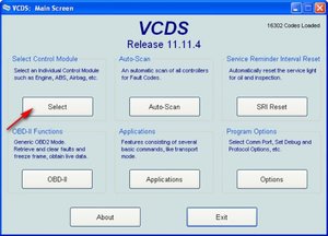

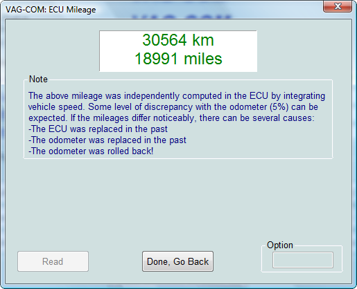

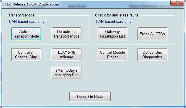

    Жмете апликэйшонс, затем едц 15-16, прочитать.

    Опередил:) Пробег пишется дополнительно в эбу движка в отдельную микруху, если мозги не менялись то с очень большей вероятностью пробег там реальный. Но если заморочится то пробег можно и там поменять - программатор и паяльник в помощь.
    П.С. У себя данную фичу не проверял, как то забывал всегда, поэтому работает или нет незнаю.

    А простым "синим" шнурком это можно прочесть??? У меня всё написано по русски!

    Да, это же просто пример с нета куда тыкать. Я как-то пробовал считать с5 не удалось прочитать пробег. На моем показывает пробег в милях.

    Этот счетчик только с 2005г есть - но тоже легко корректируется.
