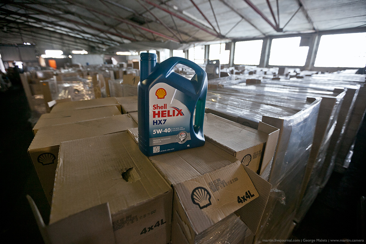

    Да уж. А потом говорят что масло "название марки" плохое, когда столько левака на рынке.

    Кто думает в ашанах/лентах может быть левак?
    Там на этикетке прямо написано, что для ашана

    Поэтому с покупки машины лью тексако, малораскрученная марка, а магазин в котором покупаю прям как на картинке, в бочках и по 20, 35, 60, 200 литров. Мое тока в банках.
    Вот интересно в сервисах по гарантии так же льют эту бурду???
    А то тут позвонили, приглашают машинку родителей про то нить, а льют эльф
