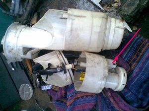

    Ну не говори, че то ступил. Седня парился одному снимая прикипевшый датчик абс.

    Таааак... Я кажется напутал. Снять можно датчик уровня, который работает на уровень топлива в баке. Тот, который с герконом - в колбе. Давно разбирал, подзабыл уже. Глянь фото в сети, будет точнее. Колбу снять - целая наука. А уж поставить...

    Хочешь сказать что g210 с датчиком уровня вместе стоит? Или?

    Который на указатель уровня топлива отдельно (их два, под каждым лючком по одному), а который на уровень топлива в колбе - отдельно.

    В колбе который он же есть 210?

    От аванта есть такой, попробую поменять.

    Проверить надо сначала, потом менять. Вот он.

    Проверю. Меня пугает снятие колбы, может проверю сверху

    А зачем её снимать там только датчик вытянуть и посмотреть. А лучше всего снял клему на крышке бака и вставил сопротивление 100 ом или 430 ом непомню точно и пробуеш удалить ошибку . Но судя по колдовству возле ЕКУ мотора , там будет проблема .
