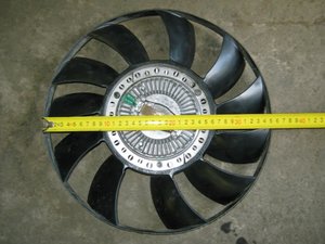

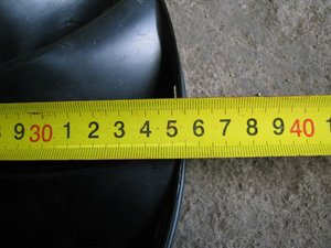

    Диаметр крыльчатки 355 мм
      96,8 КБ
      39
      95,6 КБ
      43
  3. lars32
    lars32 Живу я здесь
    9 май 2010
    4.280
    7местная маршрутка
    На вид такая же,те же одинадцать лопастей:shock:
