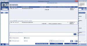

    Че то не могу в каталоге найти бу на 4b2907401j
  4. юрий.в.
    юрий.в. Старожил
    25 сен 2010
    5.466
    A6/C5 2.5TDI AQ 99
    (8) БУ дизельного двигателя
    F >> 4B-2-140 000
    'EDC'
    'EDC'
    1
    "E..":
    AКПП:
    AKE
    Цена
    использовать для:
    F >> 4B-2-140 000
    'EDC'
    4B2 907 401 J
    4B2 907 401 F
    4B2 997 401EX
    'EDC'
    4B2 907 401 J
    4B2 907 401 F
    4B2 997 401EX
    1
    AKE

    А что значит в Кавычке буква Е, это буква тнвд? У него стоял старый Е
