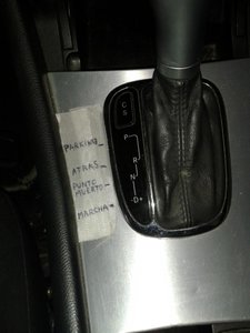

    Машина у одной клиентки... На лейкопластыре, инструкция автомату...
