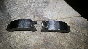

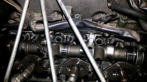

    Три рокера выпали и что странно через одного. На впуске правой головы. Износ на кулачке 3-го цилиндра был оч. большим, его как бы, и ждал, но что посыпятся ещё на двух цилиндрах никак. Какова реальная причина может быть?

    А6 2,5 AfB
    Мороз и солце, день чудесный...
    Масло, погода, а еще интереснее почитай Маньяк капиталит TDI, редактор mayhem

    износ, от него не спрятаться, настало время капиталить ГБЦ,
    направляющие уверен тоже конченые, клапана болтаются

    Головку менял 50т.км. назад вместе со всеми потрохами, а РВ оставил старые. Ещё тогда износ был не малый, а сейчас ещё больше.

    егр заглушен?
    большой износ валов, конец прочного слоя, лавинный износ
