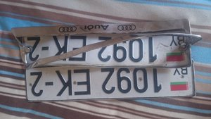

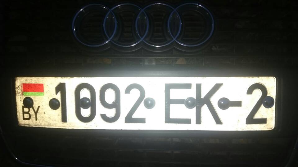

    Езда на бел номерах в России имеет ряд преимуществ, но есть существенный минус, за ними охотятся гопники.
    У меня уже воровали номера на бусе, когда учился, тогда ездил в белку получать новые, без номеров две недели откатался. Потом закрепил их на мебельные болты и больше номера не трогали, была попытка, сломали чуть рамку и все.
    На ауди сзади была антиворовская рамка на секретаках, еще колпачки на суперклей посадил, спереди просто 4 самореза.
    Никто два года не трогал, были попытки, то рамку потянут то уголок согнут, но я уже не обращал внимания, а вот сегодня ночью вырвали гады, оставя как и прошлый раз записку с выкупом. Зная по опыту что прячут где-то поблизости обошел и нашел два номера в 500 метрах, нашел за 15 минут, повезло.
    На этот раз прикрепил спереди как на бусе, сзади пока не придумал.
    Так что парни, когда едите за границу, крепите номера покрепче.
