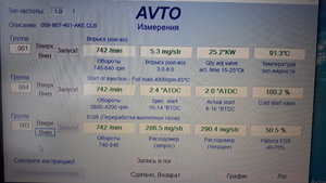

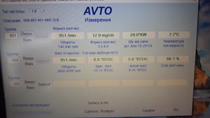

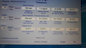

    Парни приветствую !!! Вопрос такой - утром при заводке угол показывает в BTDC
    Потом долго , по мере прогрева показания падают до нулей и около 55 градусов переходит в ATDC
    и потом постепенно становится в норму
    Почему так ? раньше сразу показывало нормально в ATDC

    Единственное , что делал - 20000 тыс. назад поменял все распылители , и получил вот такую долбанную коррекцию
    управляющую поставил от BAU но с правильным распылителем

    компрессию никогда не мерил , но вот логи со старыми распылителями

    Всё здесь нормально.
    Пока холодно, угол раньше.

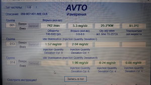

    Меняешь местами 1 и 2 и всё должно встать

    Спасибо Серега , попробую поменять . Но раньше почему то угол показывал сразу в ATDC не зависимо от температуры .

    Летом, возможно.
    Главное, что факт равен запросу, а запрос определяет ЭБУ.
