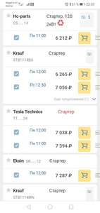

    Вот варианты фирм

    Расклад такой:
    Упаковка "Карго" (Китай)- внутри якорь Карго (качественный Китай): 4000.
    Упаковка "Карго" (Китай)- внутри якорь Bosch : 4800.
    Упаковка Bosch - внутри якорь Bosch : 5200.
    В фирменной упаковке всего один штук, так что может его и нет, а просто "держат место" в компе, как это бывает.
    Номер якоря не дали. Барыги, блин... Чо с них взять.))) Срок исполнения 2-3 дня.
  16. Stalker854
    Stalker854 Живу я здесь
    7 ноя 2019
    1.120
    Владимирская обл.
    Audi A6 C5 OLROAD 2.5 TDI AKE
    Спасибо огромное за инфу. Очень полезно особенно в том плане что ремонтники используют якоря карго. Значит можно обратить внимание на стартер карго в сборе. Помойму он 7500 стоит
