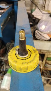

    Сначала нужно накачать педалью давление в системе, потом отвернуть штуцер, и как только педаль провалилась, сразу закрывать штуцер прокачки. И 10 качков это много. Значит много воздуха в системе. Мой тебе совет, найди пробку которая подходит на бачек. С некоторых канистр подходит, или купи пробку с бачка на разборке, купи ниппель, вреж в пробку и прокачивай под давлением 1 бар. Прокачаешь все мигом!
