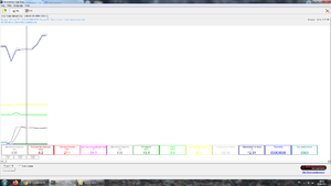

    Вот
    • Log-Log.txt
      3 КБ

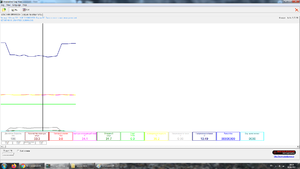

    И это уже с надетой фишкой.
    Зделал 5, 18, и 1 со снятой фишкой

    Stalker854, ерунда какая-то записалась. нужен именно лог. попробуй еще раз.
    5 группа отдельно. затем сними фишку с тнвд и крути стартером секунд 5 и пиши при этом лог 1 и 18 групп.

    Со снятой фишкой ТНВД. Вот лог при запуске. С надетой фишкой

    со снятой фишкой тнвд. я просил записать этот лог. может там стартер до 100 оборотов только крутит

    Сейчас ещё снять разок попробую. Пока снимал смотрел на ноут обороты были 200

    не переснимай. лог открылся. все там в норме.

    Что и обороты видно? Чего-то не увидел ничего кроме температуры и батареи.
    Надо покрутить стартером со всеми одетыми фишками.

    Уже переписал. Вот. А со всеми одетыми фишками я лог выше выложил.

    Пост 9410 там лог с одетыми фишками
