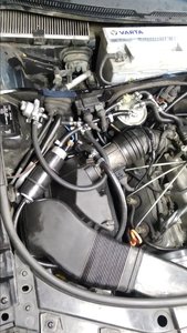

    Беларусь
    AUDI A6 C5 AVANT 2.5 TDI AKN МКПП
    Я себе так тоже сделал) переделал насос в баке на подкачку и поставил доп насос под капот. Заводится всегда без проблем)
