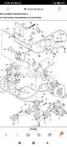

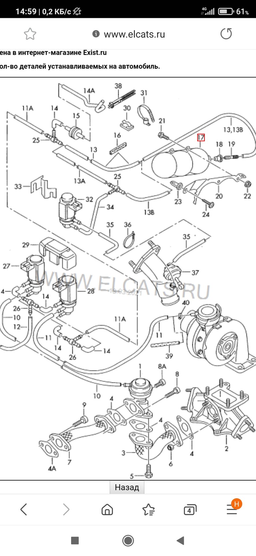

    Говорит. Я его снял вчера совсем и ни чего не изменилось. Мне интересно для чего он нужен.
  2. seryi2772
    seryi2772 Живу я здесь
    1 янв 2013
    1.318
    A6 C5 1.9 AVF 02

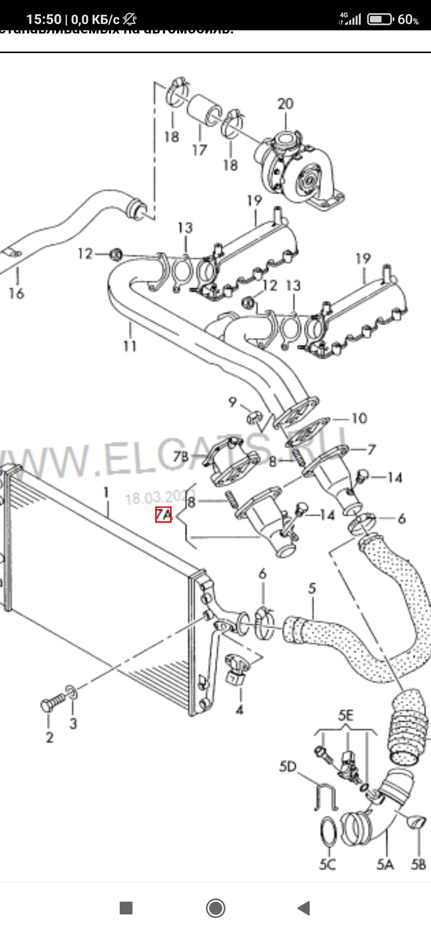

    Чтоб удержать накопленный вакуум в ресивере ном.17,который при глушении двс ключëм,поступит через эл.клапан ном.32 на актуатор дросельной заслонки ном.37,который перекроет подачу воздуха во впуск,ном.7А,7В.Таким образом осуществляется так сказать более мягкое глушение двс
  3. Stalker854
    Stalker854 Живу я здесь
    7 ноя 2019
    1.120
    Владимирская обл.
    Audi A6 C5 OLROAD 2.5 TDI AKE
    Спасибо огромное. За то что объяснил. Надо менять значит.

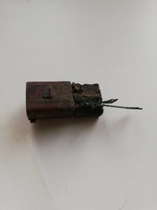

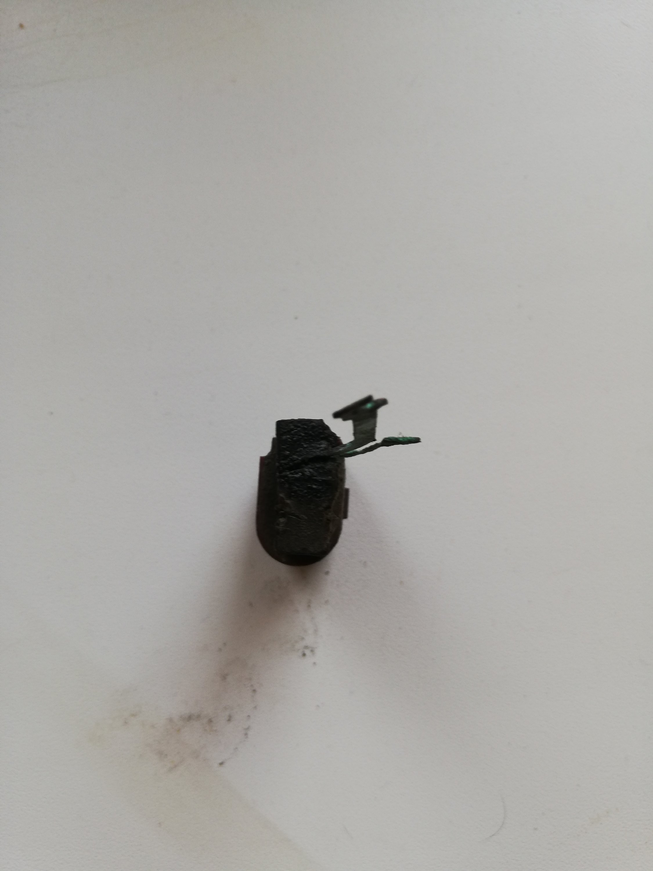

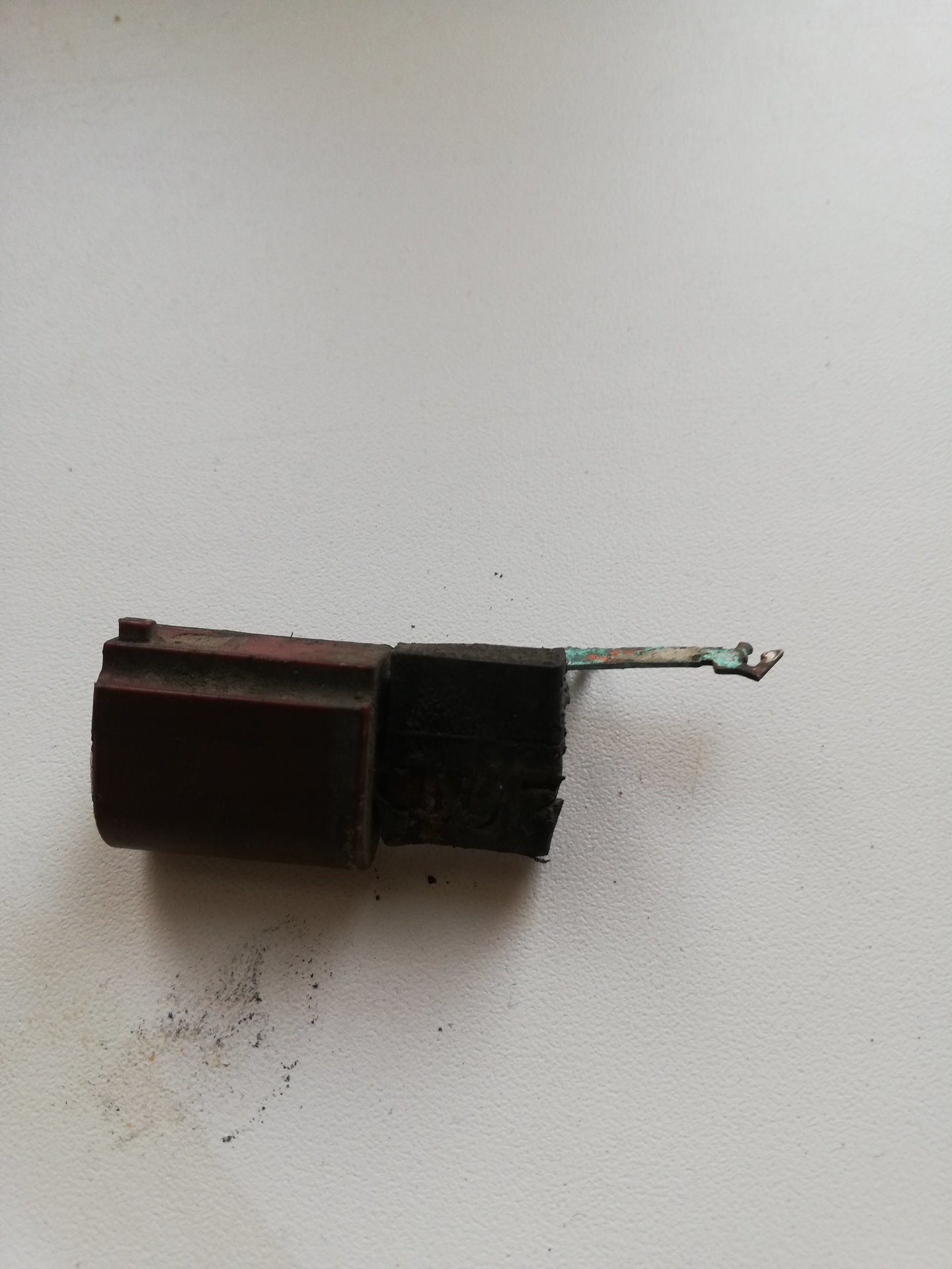

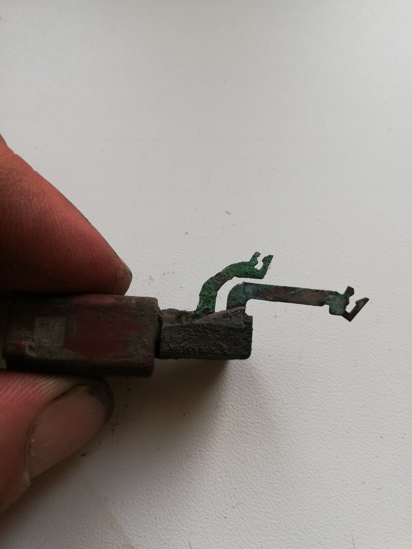

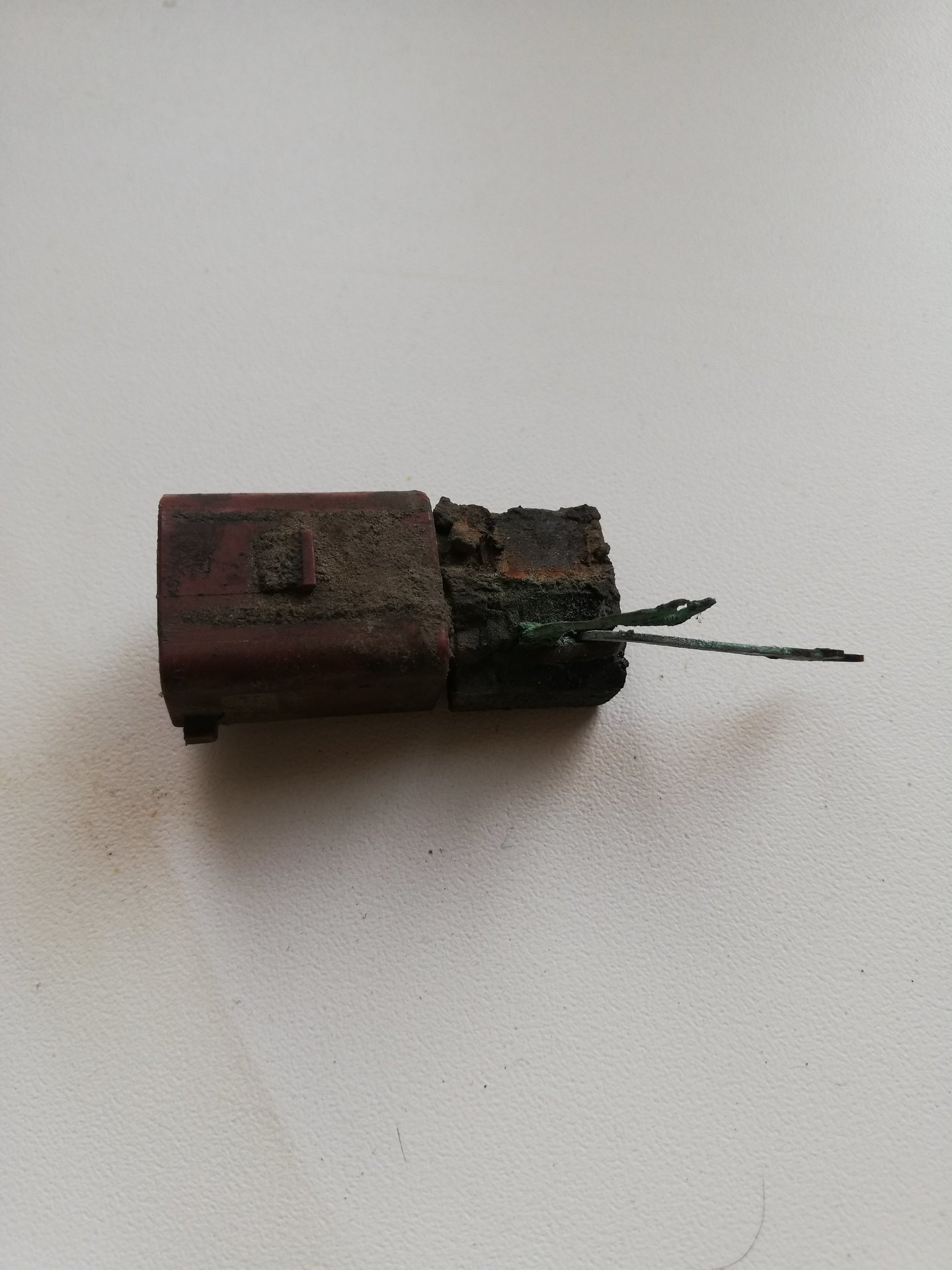

    #9372 Stalker854, 18 май 2021
    Мужики как оно правельно называется. И какой у неё номер каталожный. Я на схеме не нашол. Стоит на дифузоре между винтилятором кондея и вискомуфтой. Фото прилагаю. Провода от кондея упали на виско муфто и все замкнуло. 2.5 АКЕ
  13. Rycka
    Rycka Завсегдатай

    Это микрик капотного замка.
  14. Stalker854
    7 ноя 2019
    1.120
    Владимирская обл.
    Привет. Понял Спасибо. А я уж думал это что-то типо термо реле.
