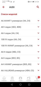

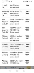

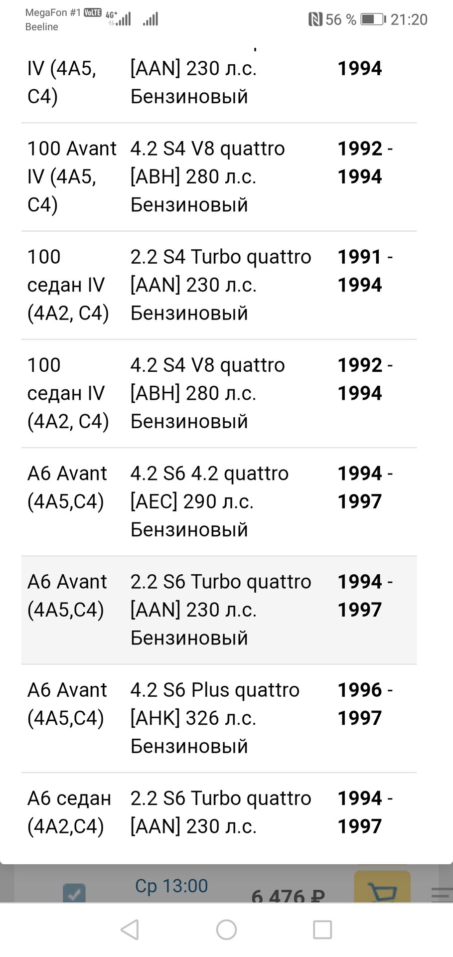

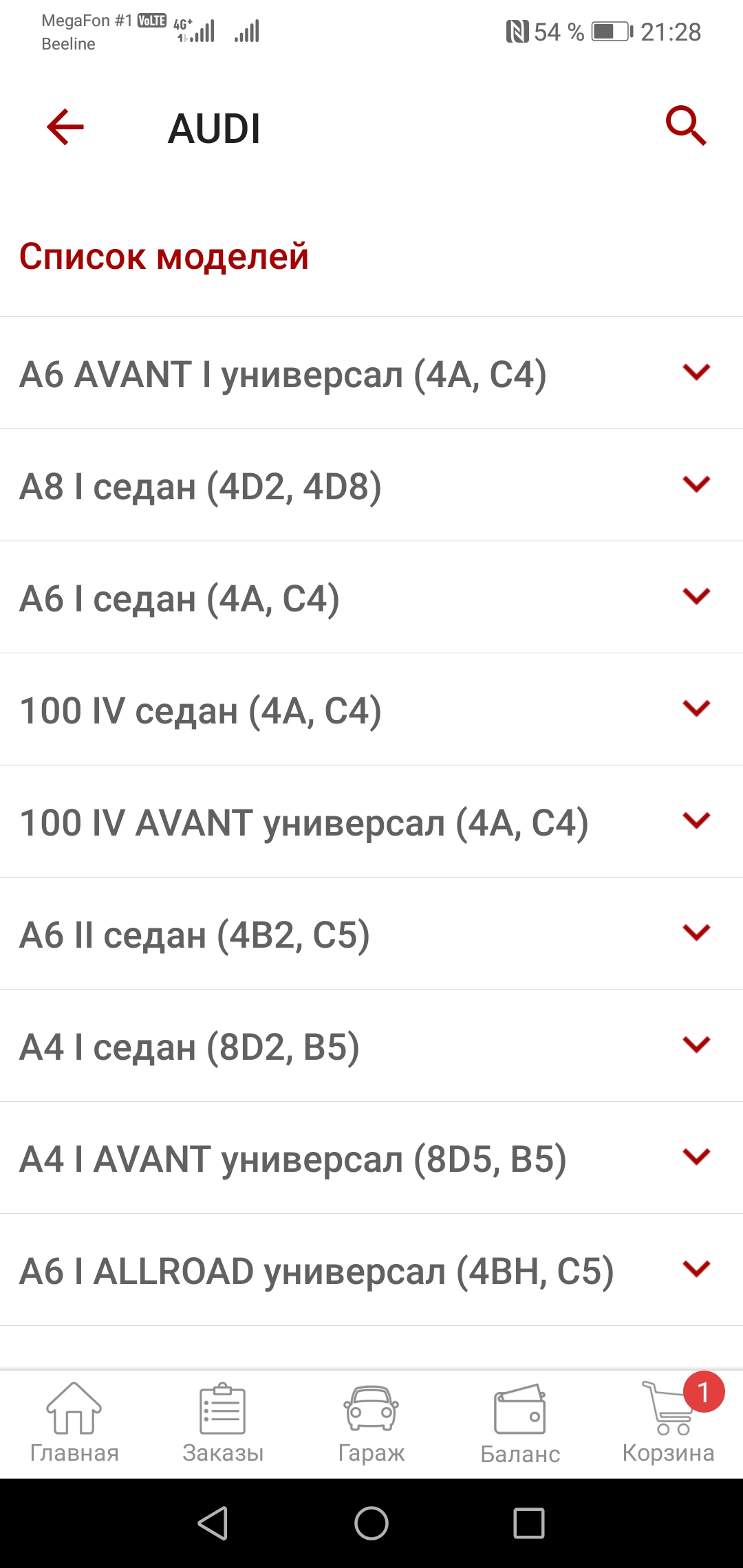

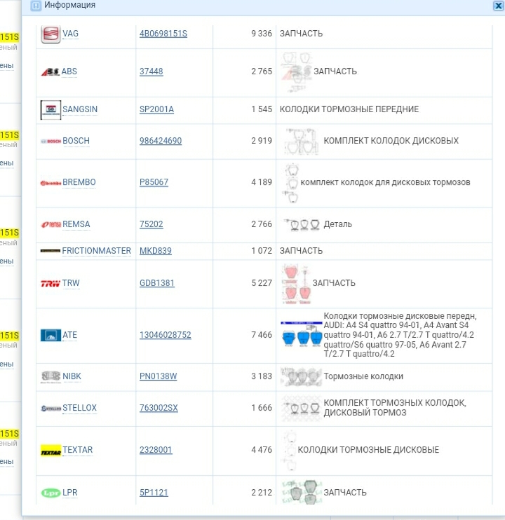

    Очередной раз убеждаюсь что экзист полное наедалово. На работе Механик посоветовал колодки фирмы NIBK. Захожу к ним на сайт нахожу номер колодок для моей машины. Забиваю этот номер в кзист он мне выдаёт хорошие цены даже на орегинал и пременяемость для С4 кузова и А8D2. см 1 фото. Забиваю номер в автодок и о чудо. Они оказывается подходят на кучу машин. См 2 фото. Вот почему экзисту не показать все варианты. Продованы гребанные.
