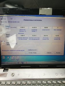

    Парни всех с наступившим!!! Счастья здоровья и всех благ и вам и родным и близким. Кто сталкивался с такой проблемой. Мотор печки начинает работать только после того как рукой ударишь по низу панели под бардачком и то Сначало как то рывками. Мотор снимал. Щётки хорошие на прямую крутиться норм. Как думаете проблема в маторе или регулятор.

    Надо проверить напряжение заданное и реальное на вентиляторе. Можно через кабель или самодиагностику климата.
    Но, как правило, плохой контакт на регуляторе или в ближайшей точке.

    Через кабель это как? Через диагностическая кабель? Если да то где там искать, какие групы. Самодиагностику щяс по гуглю как делать.

    Ну ты может подключишь кабель и потыкаешь в группы?

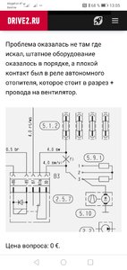

    Понял. Спасибо. Буду рыть. Просто хотел узнать. Может ли быть причиной что-то кроме вентилятора. Спасибо за инфу. Вот ещё что нарыл. Оказывается плюс на вентилятор идёт через реле доп отопителя.

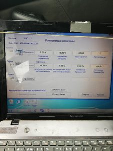

    Напряжение скачет. Я так понял второе окно 13 групы это запрос. А первое фактическое. Фактическое скачет от 4 до 10 вольт. Первое фото это когда вентилятор не крутиться второе после удара по бардачку. Тоесть вентилятор закрутился.

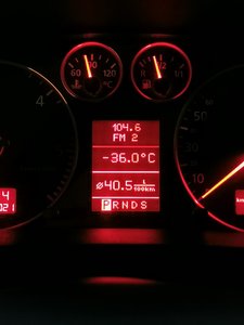

    Парни все привет, сильно не ругайтесь если что не так. С сентября того года приобрёл A6 C5 2.5 BAU, всё бы не чего если бы не одно, НО! Расход по бортовому показывает, как будто я на 4.2 TDI. А зимой можно не смотреть, а то плохо становиться. По машине чистил геометрию, заглушили егр программно не отключал, так как с Васей пока на вы. Форсунки поменял стоят с новыми распылителях, отклик стал с низов прям приятный. Но как только машина стоит на хх, расход растёт. Ткните куда смотреть что делать, Опрессовку и замер давления в ТНВД не делал ещё но планирую.
  11. Fazil 7979
    Fazil 7979 Новичок
    12 сен 2020
    30
    Ханты-Мансийский АО
    Такие показания по расходу сейчас, волосы шевелятся аж не передать.

    Это комп пишет. А в реальности какой? Засекал?

    Сайчас после морозов, залил до полного бака и сбросил пробег. Но машина на автозапуск по температуре стоит. В мороз не глушил, стояла сутки не глушил +котёл поддерживал температуру пробега было в эти сутки км 40 сьело 25л.

    А чего ты хочешь. Мороз, котел и сутки работы. Посчитай поминимуму 0.6 литра в час это на прогретом двс. На полу прогретом 1 литр. В среднем в сутки 25 литров минимум. А то и больше. Плюс в мороз расход конский.

    :lol: вот смешной народ, сутки машину не глушил, морозы плюс вебаста. А что ты хотел, или ты только считаешь расход при пробеге, а моточасы куда деть?))))да и вообще смотреть на борт комп в а6 с5 смысла нет, стоя на месте расход растет по компу.

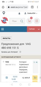

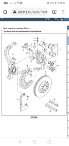

    Уважаемые трактористы. У кого на передней оси стоит 8 колодок откликнитесь. Не могу колодки заказать. Экзист по схеме, ну так и в риалности выдаёт 8 колодок. В артикле все по 4 идут че за нах.Смотри. Фото ниже. Дима, квадросенс. Что то мне подсказывает что у тебя такиеже колодки.
  20. Stalker854
    Stalker854 Живу я здесь
    7 ноя 2019
    1.120
    Владимирская обл.
    Audi A6 C5 OLROAD 2.5 TDI AKE
    И ценик вобщу су,,,,, не гуманный
