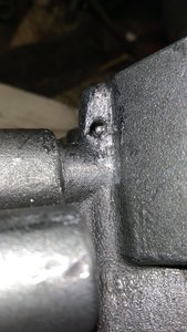

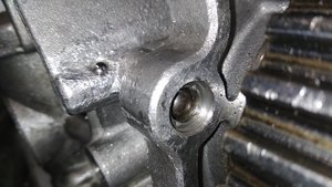

    Всем привет. Снял ТНВД чтобы выбить жиклер и прочистить. А корпус уже был ремонтирован. Там где нужно сверлить корпус уже забит шарик. И как его теперь выбить?

    Пробую по контуру шарика проходить острым ножом.

    Сталкер, спасибо за идею. Получилось достать этот шарик. Сейчас пробую выбить жиклер. Спица на 2мм гнется. Буду искать на 2.5 мм. И похоже надо сильнее корпус греть.

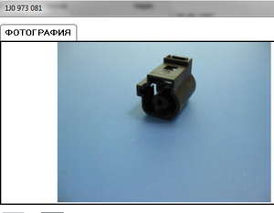

    Парни кто подскажет. Фишка датчика давления масла идёт с пином? Или без. Блин оторвал под корень. Пин не вынимаеться. Че за месяц в этом году одни поломки.

    Что за пин? О чём речь?
    По твоему номеру вообще колпачок.
    По факту можно одеть что угодно.

    Пин. Так называется контакт в нутри штекер.

    Разъем мама и колпачок идут отдельно.

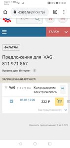

    Яссно спасибо. Колпачек я нашол в каталоге. А номера разъёма нет случайно. В нашем колхозе я не найду в магазине такой разъём.

    Любой подходящий подойдет.

    у тебя датчик такой ?
    У меня к нему идет такой разъем
    номер на фотке видно.
    Но можно по размеру контакта подобрать маму и забыть.

    Да, датчик такой и колпачек такой

    Разъем такой-же. А толку от номера. Он без мамы тоже. Правда в 2 раза дешевле. Спасибо Серега
