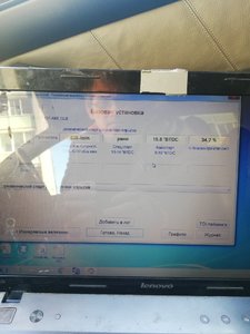

    Парни кто подскажет. Сколько процентов должно быть заполнение в базовых в 4 групе. На полностью исправном насосе. VP44 106E

    В рано? Видел 30.

    На фото мои показания. Саляра +12. Но почему спрашиваю. Сегодня у друга на транспортёре Т4 на прогретом. Показания были 78-83. Я аж обалдел. И у меня и у него на холостом смотрел.
