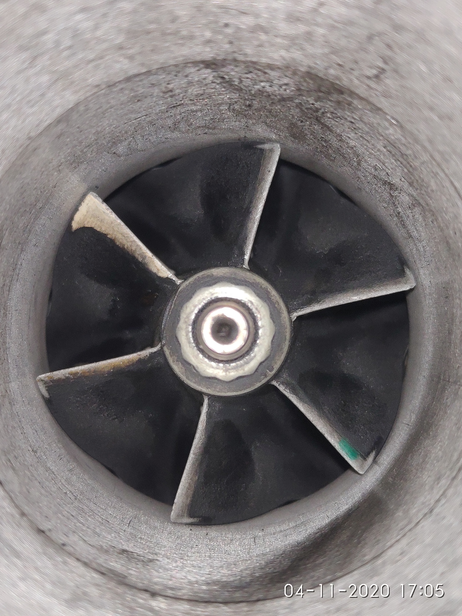

    Скажите пожалуйста, считается ли нормальным такое вращением крыльчатки?
    Где то читал что крыльчатка "работает" только под давлением масла, так ли это?
    Турбина с разбора, лежала пару лет без "работы".
    Состояние холодной крыльчатки вроде хорошее, смущает только слой нагара.

    Крыльчатку вращают в горячей улитке выхлопные газы,а давление масла подаётся в подшипник вала крвльчаток для смазки

    видимо я не корректно задал вопрос.
    Я хотел уточнить, нормально ли вращается крыльчатка?
    Мне кажется что она должна по инерции продолжать вращаться, но в моём случае она тормозит.

    Пальцами так не раскрутишь.
    Всё там нормально.Главное что-бы больших люфтов не было на валу

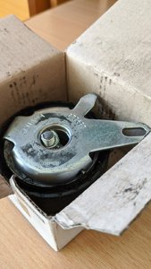

    Видел кто такое?
    Вчера на ходу заглох. К дому на эвакуаторе С утра разобрал, а там такое.:mad:

    Круто!
    Замечательный "нежданчик".

    Хорошо что я сам за рулём и один, а не жена с ребенком.
    Для информации NTN-SNR, но на самом написано Canada.
  17. seryi2772
    seryi2772 Живу я здесь
    1 янв 2013
    1.318
    A6 C5 1.9 AVF 02
  18. ser_gr72
    ser_gr72 Старожил
    23 окт 2006
    28.386
    я в курсе.
    тут вопрос не к подшипнику, а к болту.

    Серега, это на тнвд натяжной? Практически новый как то ролик так же свернули, видимо шляпа ролики продают у нас.
  20. ser_gr72
    ser_gr72 Старожил
    23 окт 2006
    28.386
    Да, на ремень ТНВД.
    Я летом менял ГРМ, поэтому тоже практически новый.
    Ещё момент.
    Я писал раннее, что после замены плавали обороты ХХ .
    Я такой был не один. Позже кто-то написал, что ремень перетянут.
    Пару недель назад менял насос ГУР и т.к. доступ был, то проверил у себя и поставил флажок строго по метке.
    Обороты у меня уже и так перестали плавать (наверное, что могло, уже притерлось), но всё же я его переставил.
    Так вот, я бы не сказал, что я как-то усердно затягивал гайку и сомневаюсь, что мог перетянуть. Когда обнаружил, но ещё не разбирал, подумал, что наоборот слабо затянул и открутилось, т.к. затягивал не сильно.
