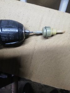

    Короче все оказалось проще. Пластиковый клапан вообще не дулся ни в одну сторону. Насколько я понял он в одну должен дуться в другую нет. Поскольку второй клапан. В одну сторону вообще не дуться а в другую тежело. Походу надо поменять. Если не прав поправьте. И если у кого есть номер аналога дайте плиз. А-то 2500 за пласмаску совсем не демократично. И вообще он там сильно нужен? Да и шланги уже подубевшие были

  20. Stalker854
    Stalker854 Живу я здесь
    7 ноя 2019
    1.120
    Владимирская обл.
    Audi A6 C5 OLROAD 2.5 TDI AKE
    Один просто снял шланга хватило. Второй пришлось модернизировать
