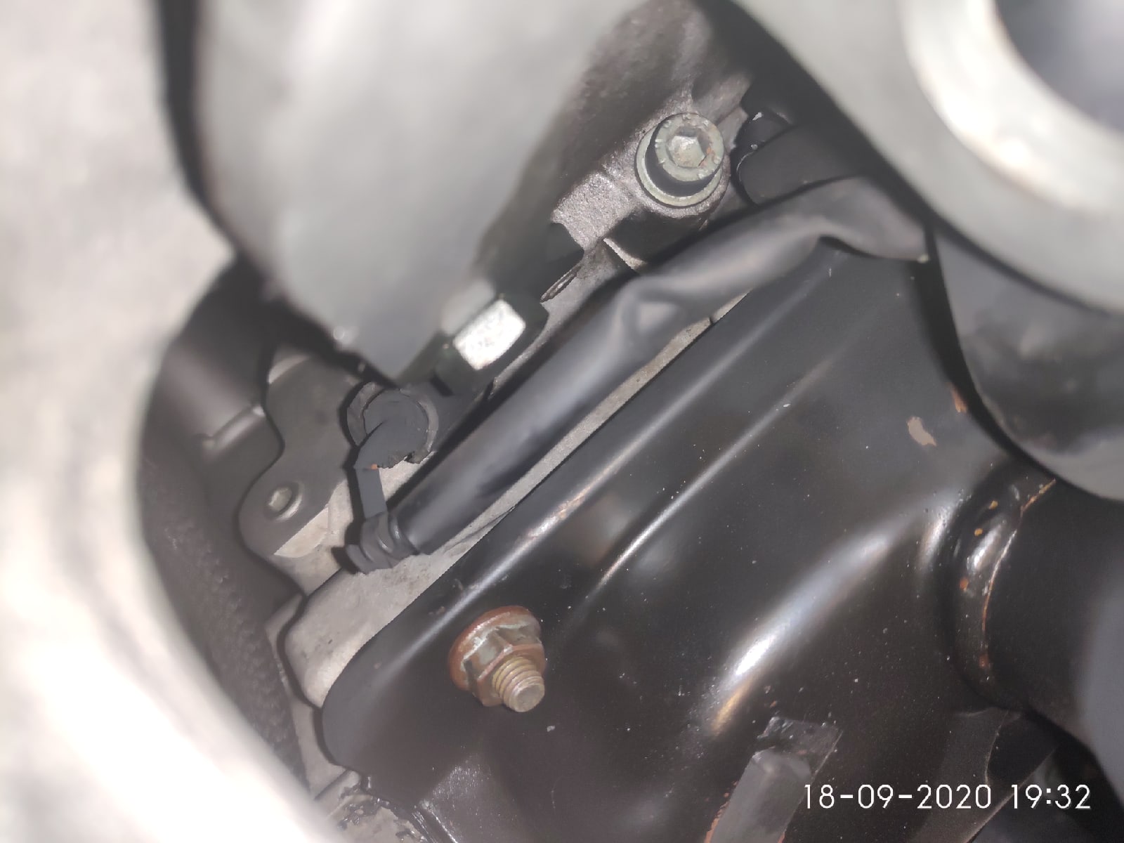

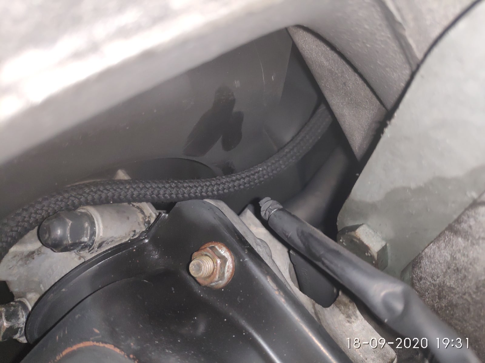

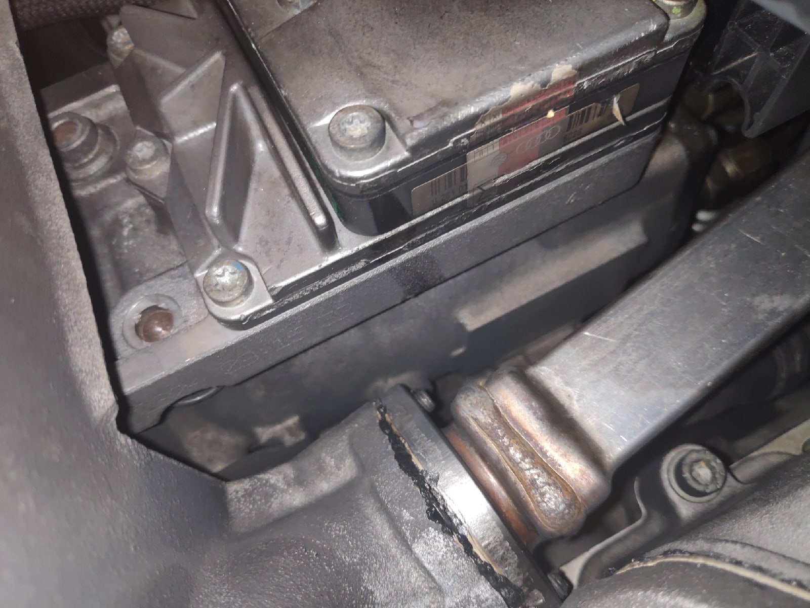

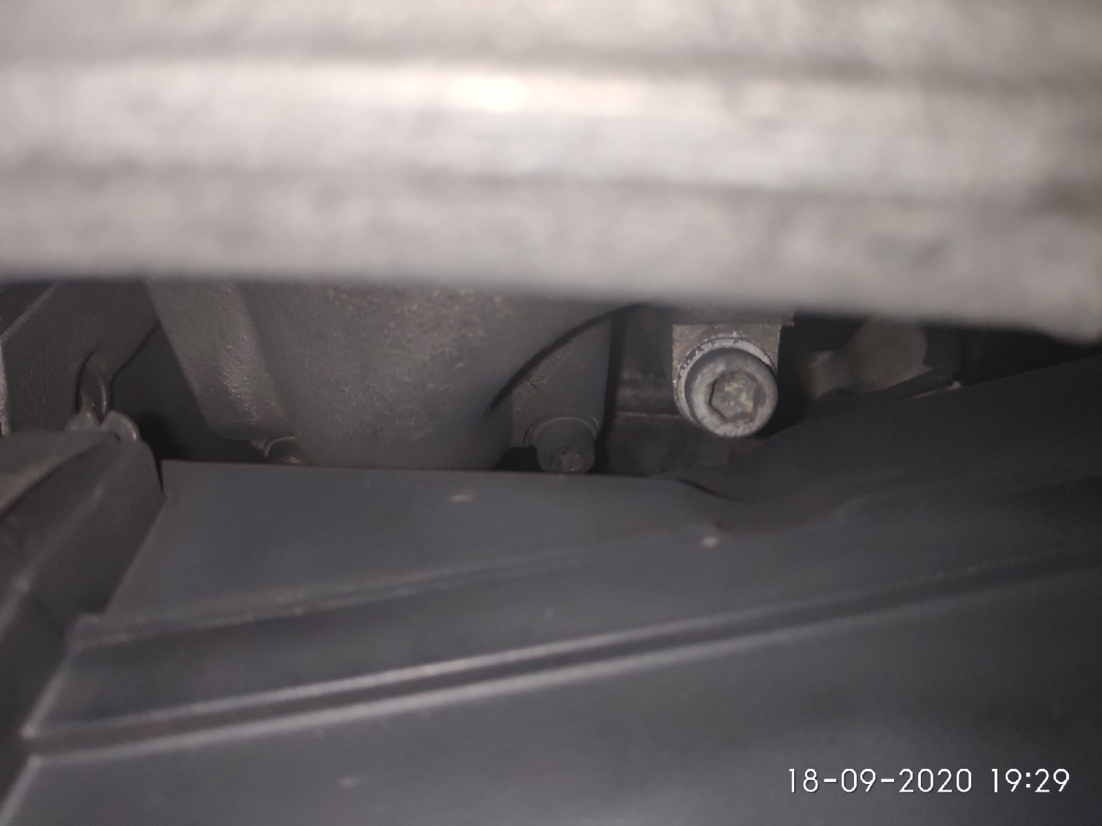

    не могу понять откуда тут выхлопные газы, явно их видно только при первом запуске машины.
    Заливаю всё пеной, помощник поднимает обороты, но утечки не видно.
    Понимаю что спрашивать такое дистанционно глупо, но все же, может кто сталкивался с подобным, или есть какие-то слабые места

    не, там все чисто, сажа только там где сфоткал, т.е между левой головой и ТНВД
    Даже наконечник 4ой свечи задубел и рассыпался при попытке отсоединить его.
    Добавлю ещё, наддув не поднимается выше 1.8

    Если честно, то не понял в каком месте.
    Можно фото крупнее и на нем указать?

    на фото всё в тонком слое сажи
    в общем залил ещё раз всё пеной и выявил поток воздуха идущий со стороны егр, соединяю к егору постоянный вакуум и поток воздуха пропадает.
    Утечка скорее всего в трубке идущей от коллектора к Егору

    снял егорку, нашёл утечку на левом выпускном коллекторе.
    Так что егорка поживёт ещё под капотом))
