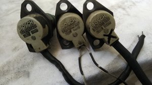

    Привет всем. Вопрос такой. Сгорел клапан УОВ. Родного нет целого, но есть с форда. Оконцовка номера не сходится, но размеры одинаковые. Кто менял у себя, подскажите нормально будет работать? Родной с окончанием 150.
