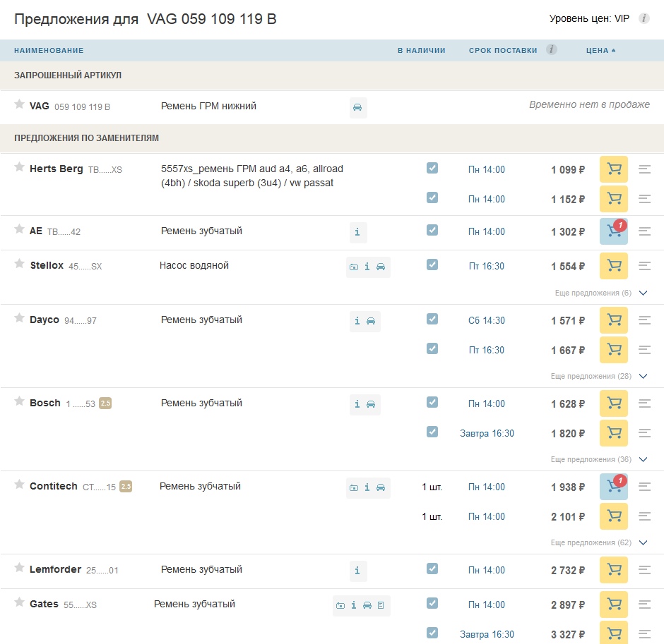

    смотреть надо на сайте производителя, а не на exist
    https://gatesautocat.com/
    И exist по запросу оригинального номера 059109119B предлагает конкретные номера без всяких замен.
    Производителя AE нет.
    Может у меня exist неправильный? )
    32мм - это оригинальный номер 059109119A, стоял на AFB, AKN и AKE дорестайл, в 2007 заменили на 059109119B (30мм)
    Гейтс их уже не выпускает и при запросе 059109119A выдает всё тот же 5557XS.

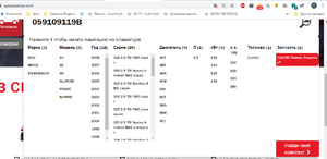

    а ты вошёл в учётку?
    потому что у меня вот так:

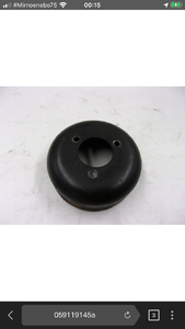

    Ребята подскажите вот такую 059119145А запчасть надо, в интернет магазинах доставка от14 дней. Может знаете кто разбирает двиг AKN или AFB? Буду очень благодарен за подсказку, упыркался лазить искать и темах.
  4. Rycka
    Rycka Завсегдатай
    20 июл 2011
    748
    Калининградская обл.
    Audi A6 Allroad C7 3.0BiTdi
    Так она на всех моторах одинаковая.

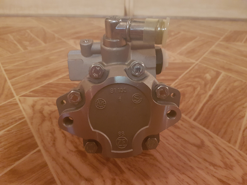

    Насос ГУР на 2,5 кто менял?
    Сзади сколько точек крепления?
    От шнивы подойдет? Про давление знаю, интересует именно крепление.
    На нашем насосе 3, а у шнивы 2.
    Вот и вопрос, этих двух хватит для на нашего мотора?
  8. юрий.в.
    юрий.в. Старожил
    25 сен 2010
    5.481
    A6/C5 2.5TDI AQ 99
    все 10 лет владения этим автомобилем стоит на двух болтах.
  9. ser_gr72
    ser_gr72 Старожил
    23 окт 2006
    28.386
    т.е. у нас используются только эти два места на задней крышке?
    На днях всё было разобрано, но не посмотрел, забыл, что скоро может понадобится.
  10. юрий.в.
    юрий.в. Старожил
    25 сен 2010
    5.481
    A6/C5 2.5TDI AQ 99
    у меня на двух передних
  11. регион 102
    регион 102 Живу я здесь
    9 апр 2012
    2.861
    Башкортостан респ.
    Allroad а6с6 3.0тди
    еще должно быть одно сзади крепление,в виде металлической пластины.
  12. ser_gr72
    ser_gr72 Старожил
    23 окт 2006
    28.386
    к какому из двух, что на моей фотке 2-мя постами выше? )
  13. юрий.в.
    юрий.в. Старожил
    25 сен 2010
    5.481
    A6/C5 2.5TDI AQ 99
    Если смотреть на фото,то к левому. Там по другому и не поставить!
  14. ser_gr72
    ser_gr72 Старожил
    23 окт 2006
    28.386
    Спасибо.

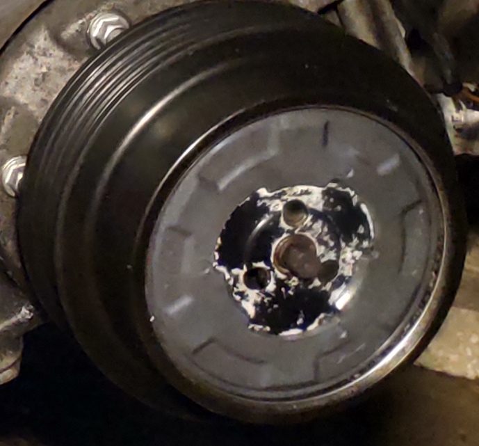

    подскажите размеры или артикул подшипника муфты компрессора кондиционера 8E0 260 805 BN
  16. ser_gr72
    ser_gr72 Старожил
    23 окт 2006
    28.386
    Предположительно 35/52/22
  17. RAF_73
    RAF_73 Участник форума
    13 янв 2020
    222
    Ульяновская обл.
    Audi A4 B6 Avant 2004 2.5 TDI BDG
    Про такой размер где то видел, но у них там шкивы другие.
    Возможно всё таки кто-то сталкивался с таким шкивом как у меня, что бы знать наверняка
  18. Raider218
    Raider218 Живу я здесь
    8 июл 2012
    1.261
    Алтайский край
    Allroad 2,5 TDI (AKE c МКПП)
    Судя по конфигурации шкива, компрессор стоит DENSO. Думаю, что подшипник подойдет этот 35BD5222T1XDDUM2CG01. Стоит 400 рублей.
    На компрессоре ZEXEL, подшипник другой.
  19. ser_gr72
    ser_gr72 Старожил
    23 окт 2006
    28.386
    #9019 ser_gr72, 3 июн 2020
    Это размер для моего компрессора, который отличается от твоего только количеством масла, ну и номером. Двигатель одинаковый.
    Другой вопрос, почему на фото шкив 6-ти клиновой? У меня на 4.
  20. RAF_73
    13 янв 2020
    222
    Ульяновская обл.
    так же 4, фото просто говённое.
