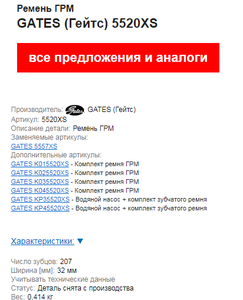

    кто нибудь сравнивал ремни ГРМ Gates и Contitech? что посоветуете?
    Есть такие варианты:
    АЕ - 1300р (ширина 32мм)
    Contitech - 2000 (30мм)
    Gates - 2500 (32мм)
    Gates - 3000 (30мм)
    на BDG насколько я понял должен ставиться 30мм

  17. ser_gr72
    ser_gr72 Старожил
    23 окт 2006
    28.386
    5557XS
    5520 снят
    а сколько ты на них ездишь, как часто меняешь?

  20. RAF_73
    RAF_73 Участник форума
    13 янв 2020
    222
    Ульяновская обл.
    Audi A4 B6 Avant 2004 2.5 TDI BDG
    а почему екзист предлагает и 30 и 32мм?
    на BDG 32мм не встанет?
