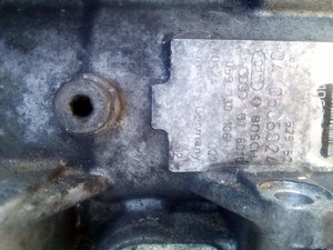

    Кто в курсе, что за тнвд на 2.5?)))

    Я так понял это аналог 106L?

    да, картинку выше прицепил

    Блин не разу такие не встречал, знакомый спросил, я и охренел.

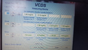

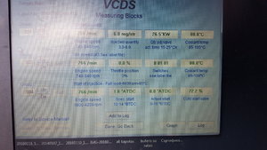

    Машина какая? Подкачка в баке и самодельная стоит?

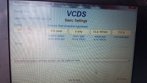

    Некоторые пишут, что у них AFB и с таким заполнением клапана всё нормально работает, но как по мне, так 7,5% очень мало и это говорит о низком внутрикорпусном давлении.
    я вижу другие цифры
    Может как-то снова всё снять?
    Только не фото, а скрин сделай или логи сними

    Оллроуд 2004 года BAU, до этого скважность была 3.6. Это видимо на сильно пргретый мотор. Стоишь на холостых и иногда проходит вибрация в несколько секунд.

    Покажи базовые 4-й. Переход поздно рано.
    Перекинь другой насос и сразу всё будет ясно.

    Коррекция - показатель относительный и зависит от всего (цпг,форсунки,тнвд).
    Смысл сейчас лезть в остальное, если тнвд не в порядке?
    Если подмены нет, то измеряй давление и по итогам решай.
    Для BAU если заполнение меньше 15, то есть проблемы с давлением внутри насоса. Когда показания на нуле (2,5), то либо регулировки нет, либо резинка на клапана или гидроударе прохудилась.
