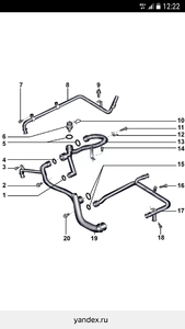

    Всем привет!
    Давно не был.В общем прогнила трубка под #13
    Ну а раз пошла такая пьянка,заодно и грм :bayan:

    Кстати, если нужна трубка, могу глянуть, какие то валялись.
  10. Веселов
    Веселов Живу я здесь
    17 мар 2016
    1.159
    A6C5 TDI AKN Avant Моно Механика
    Привет,нужна,посмотри пожалуйста.
