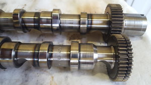

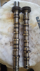

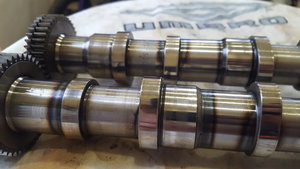

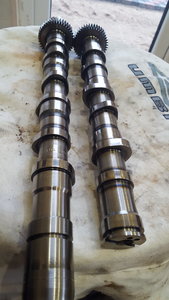

    Народ, может кто подскажет: купил 2 распредвала полнотелых от мотора BDG 2007 года. Подойдут ли эти валы вместо пустотелых?
  7. Sancho_panso
    Sancho_panso Завсегдатай
    6 дек 2018
    698
    Литва
    A6C5 2.5tdi
    Так вроде полнотелые шли как запчасть вместо пустотелых? На B головы..

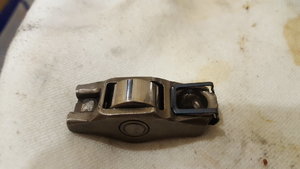

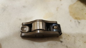

    Там как я понял рокера разные или я ошибаюсь?
  10. юрий.в.
    юрий.в. Старожил
    25 сен 2010
    5.481
    A6/C5 2.5TDI AQ 99
    А по мне,так фото сделано с разных ракурсов!
    У меня есть человек,у меня обслуживается,у него на одной голове пустотелые,а на другой полнотелые,как на твоём фото. Рокера одинаковые
  11. юрий.в.
    юрий.в. Старожил
    25 сен 2010
    5.481
    A6/C5 2.5TDI AQ 99
    А самые первые рокера на них шли без пружинной защёлки! Это уже нового образца!

    Rycka Завсегдатай
    20 июл 2011
    748
    Калининградская обл.
    Audi A6 Allroad C7 3.0BiTdi
    Да, привезу головы на неделе от BDG с рокерами без фиксаторов. Видимо на последних моделях с доработкой шли.
