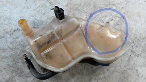

    Как можно диагностировать этот пробой на стадии замены всех колечек?
    И как я понимаю,тнвд снимать полюбому прийдется?

    Если пробита прокладка ГБЦ на V6 2.5 tdi то будут проблемы с печкой сразу, будет постоянное завоздушивание трубок

    Ну вы паникёры. Может там просто клапан на бачке сломан. От естественного нагрева и выперло.

    Перед этими событиями заметил,что сопливится с этого штуцера
    Наверное это и есть признак неисправной крышки?

    Скорее это следствие. Мне так представляется, что давление повысилось, а сбросить некому. А "голова" это или просто нагрев антифриза - отдельный вопрос. Клапан по-любому проверить надо - лезет же изо всех дыр.

    Ладно, ещё пару слов... Ну с проверкой головы несложно. Первой завоздушивается печка. Если стрелка температуры двинулась, а дует холодным - надо насторожиться. Кажется мне однако, что просто клапан отказал, после его замены всё станет ясно.

    У меня тоже оттуда сопливило немного, поменял бачок и крышку. Поставил новый оригинал, старый ещё родной был и пошёл в некоторых местах трещинами. После проблем не было.

    Пока жду колечки разобрал клапан крышки.Блин там ломатся не чему.И не закисший,и грязи нет.

    Лёха, извини за банальность, но в данном случае надо было менять бачок и клапан, а потом задавать вопросы, в т.ч. про колечко, которое могло и от старости треснуть/ссохнуться/выдавиться .
