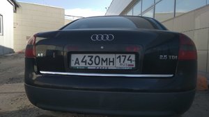

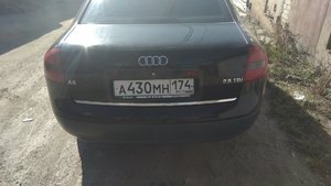

  13. ser_gr72
    ser_gr72 Старожил
    23 окт 2006
    28.386
    Скажи, как нижний молдинг приклеить и на что?
  14. Kotiara
    Kotiara Живу я здесь
    30 май 2013
    2.159
    Челябинская обл.
    A6/С5 2,5 AFB 97г.
    Сергей, я у себя его не трогал. Как купил машину, стоял уже.
  15. sl1220
    sl1220 Старожил
    15 сен 2011
    8.254
    A6/C5 2.5 AKE 01г.
    А он не на винтах разве?!
  16. ser_gr72
    ser_gr72 Старожил
    23 окт 2006
    28.386
    Вставка с резьбой и притянута гайкой.
    По краям. От влаги заржавело. При откручивании вставка проворачивается в пластике.
    Есть тема на форуме и там человек из нержи новую планку сварил.
  17. sl1220
    sl1220 Старожил
    15 сен 2011
    8.254
    A6/C5 2.5 AKE 01г.
    Ну. у меня тож провернулись все (у меня их 4 шт. было, не только по краям). Честно скажу уже не помню, как я все разобрал. Вставки сделал из капролона. Не знаю, как открутится если что, но надеюсь.
