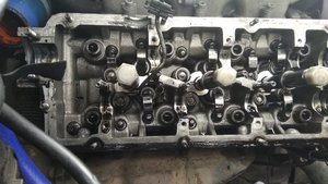

    Я латунные сделал, есть возможность :hello:
  7. Kotiara
    Kotiara Живу я здесь
    30 май 2013
    2.159
    Челябинская обл.
    A6/С5 2,5 AFB 97г.
    Вот такая красота.
