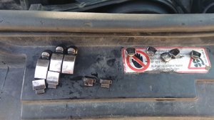

    Приветик всем. Вот такой сюрприз мне машинка принесла. Весенний падеж движка.

    В чем причина?

    Ослаб шкив гура, срезал один ручей на ремне. Попал под грм. А дальше ,как д. Вова говорит, как у птичек. Смешение шестерни.

    Нда, невесело. Но не как Майхем говорит, что от чиха.
    Пока мотор сильно не расстраивает меня. Кузов уже цвести стал в круг, а мотор ещё бодрячком. Заводится всегда, едет нормально, хотя мне заочно тут приговорили насос. Валы погрызены малёха, но тьфу на них, на мой век хватит. Ремонт конечно дороговат, но благодаря форуму, в гаражике подшаманил и дальше катишь. Супрорта задние закисли опять. Заменю на новые и забуду про них наконец :)

    Банально от плохого масла или несвоевременной замены тоже самое можно схватить

    О как. Значит не у меня одного шкив гура откручивался. Надо видимо болты на фиксатор резьбы сажать. Мне тогда повезло, ремень просто слетел и под грм не попал.
