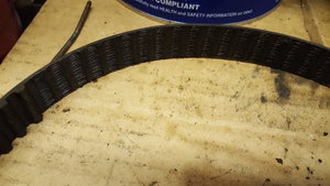

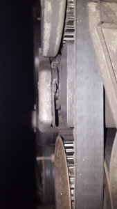

    Всем привет!
    Не завел,но нашел причину...
    Трошки ремень тнвд перескочил.
    На 24 зуба
    Увы.Ина 90т.к. не выхаживает.

  14. Веселов
    Веселов Живу я здесь
    17 мар 2016
    1.159
    A6C5 TDI AKN Avant Моно Механика
    АKN
    Очень просто.Думаю,что когда не завелась срезало несколько зубьев.А вчера,когда тянули в гараж,попробовал нежно воткнуть третью,вторую...
    Усугубил в общем.
    Нее,заводил всего неделю :facepalm2:,вторую просто стояла :laugh:
    Ставил комплект ина,все полностью.И ремень грм еще вполне себе живой,тыщ на 10-15 хватит.А у снятого ремня тнвд зубья просто отваливаются.
    Буквально перед этими событиями попалась инфа,ну думаю отлично,пора то давно
    Но сейчас чото перехотелось...
    Сомнительная экономия :nod:
    Только
    Зато развоздушил еще :dash: :lol::lol::lol: ради интереса,без ремня грм,отпустив гайку первой,и просто прокрутив шкив руками
    А так то,надо было мозги не ипать,по сути 10 мин снять заглушку и вакуумный,и все,шкив тнвд не попадает на 3 зуба.
    Век живи-век учись.
    Зато развоздушил я её лет на 50 вперёд :lol: :lol: :lol:

    Я все таки не понимаю, как могло срезать зубцы. Это ж клин должен быть в насосе. Морозов не было еще чтоб соляра, пусть даже и летняя, так прихватила. Если только вода голимая.

    А ремень просто рассыпался.

    так в том и дело, что быстрее на ГРМ бы срезало, чем на ТНВД

    Что с ремнем могло случиться такого...
