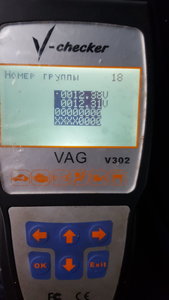

    Ошибки 00523 (фишка с дмрв скинута) и 00542 управляющая форсунка,на запуск авто не влияющая.
    Серега ser_gr72 спрашивал про 18 группу.Если она
    то я х.з.что это значит.
    А так то,развоздушил и так и этак,уверяю,воздуха нет.Помогал эфиром,не однократно.Голяк.
  6. ser_gr72
    ser_gr72 Старожил
    23 окт 2006
    28.386
    18,0,Топливный насос
    18,1,Напряжение питания ТНВД, В
    18,2,напряжение питания ECU , В
    18,3,Данные насоса,, смотри lbl файл
    ;xxxxxxx1 Постоянный ток на клапан соленоида
    ;xxxxxx1x Дефектный клапан регулятора количества впрыска
    ;xxxxx1xx Дефектный датчик скорости топливного насоса
    ;xxxx1xxx Впрыск, рассчитаныый на контроле дефектов
    ;xxx1xxxx Начало впрыска не обнаружено
    ;xx1xxxxx Был обнаружен сигнал на выключение
    ;x1xxxxxx Обороты двигателя не обнаружены
    ;1xxxxxxx Сигнальный провод неисправен
    18,4, Датчик скорости насоса, смотри lbl файл
    Импульс должен быть получен насосом поочередно в пределах и вне предопределенных интервалов
    ;0000 один импульс снаружи, один импульс внутри => ОК
    ;xxx1 Нет выходного импульса
    ;xx1x Несколько импульсов снаружи
    ;x1xx Нет внутреннего импульса
    ;1xxx Несколько импульсов в внутри
    Здесь проблем нет.

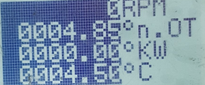

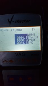

    Вот 19 после остановки стартера
    Во время кручения
    70RPM
    5-25-50-85n'OT
    0020-78,0022-04,0023-30'Kw
    0004-50C'
  8. ser_gr72
    ser_gr72 Старожил
    23 окт 2006
    28.386
    если ДТОЖ показывает 50 градусов, а обороты всего 70, то ТНВД отключен

    Вот это я вообще провтыкал )))
    А откуда 50 градусов в ОЖ?
  11. ser_gr72
    ser_gr72 Старожил
    23 окт 2006
    28.386
    тогда прокачивай дальше

  13. ser_gr72
    ser_gr72 Старожил
    23 окт 2006
    28.386
    ты так написал, что я неправильно понял
    там 4,5 градуса
    странно, что обороты не записались и угол за пределами.
    ты ГРМ проверял?

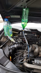

    Народ,вы это не видели,:beer::beer::icon_alc:нужна помощь,помогайте,варианты?
    Тянуть её в сервис,друзьям которые проставки на зад умудрились поставить одни?...
    Соседи тоже в теме..Но от тнвд,к ним,я бы тоже поостерегся
    Жопито в общем.
    В целом.
  18. quattrosens
    quattrosens Старожил
    21 сен 2010
    17.156
    Франция
    Запитай с бутылки тнвд
