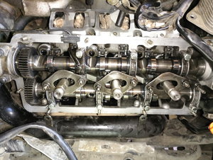

    Во, как раз вовремя подобная тема поднялась: на днях менял прокладки клапанных крышек, и увидел, что валы отличаются в левой и правой головах. В левой видно, что вал со швом (вдоль вала), а в правой совсем другой, как бы литой. Фото литого прилагаю.
    Если я правильно понимаю, то со швом - это и есть пустотелый от B серии, а литой - от А.

    На В сериях стояли два вида валов.Пустотелый и целиковый. Второй встречал часто на BDG

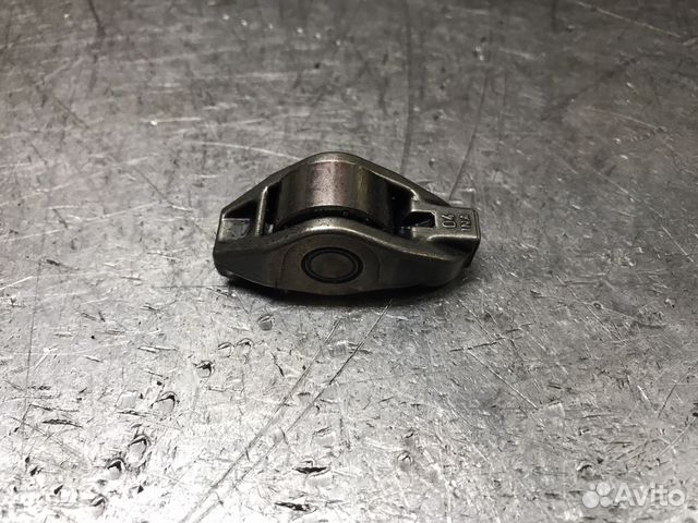

    Валы Б и А серии сильно отличаются профилем кулачка (связано с разной кривизной поверхности качения/скольжения рокеров), а также отличаются и по базовому диаметру - ожидать улучшения характеристик мотора и увеличения срока службы компенсаторов не стоит, при установке А валов в Б голову.
    Рокера Б серии поставить в А голову теоретически можно (только вместе с Б клапанами, сухарями и тарелками), практически сложно. Также, возможно, в А голову должны встать рокера от лендровера.
    Разные валы (пустотелые/цельнолитые) в правой и левой головах говорят о том, что одна менялась по гарантии, ещё когда машина жила в европе(судя по форумам такое происходило довольно часто), и вероятно, что обе головы оригинальные.
