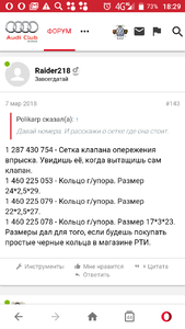

    Ребята подскажите размер резинок на "Гидроудар", ну, там где поршень опережения. Знаю было на форуме,но никак не вспомню где и не найду. Рем комплект есть, но как раз эти из него поставил на предыдущий насос.

    Слава, вот они:
    24*2,5*29 1460225053 (зеленое)
    22*2,5*27 1460225079 (коричневое)

    Спасибо. Нашел два основных - новые из рем. комплекта, под крышкой старое оставил.
    Делал все без полной разборки. Первое что увидел - облетевшая изоляция проводов. Сопротивление клапана показало 2,1 Ом. На моем старом - 9,2 Ом. Клапан заменил. Грязи/стружки под ним не было. Дальше смотрел г/упор. Колечки видно конечно, что промятые, но не сильно. Заменил. Жиклер вроде не забит или не полностью. Шпицем соляру через него давал, так с одного из штуцеров подтекало. Сложно на этот счет судить. Поршень, зацепил пинцетом за отверстие в дне и подвигал, ходит вроде мягко без заедания (подскажите как Вы это смотрите). В итоге: Авто завел, прогрел. Угол в базавых в поздно попал 1-1,2 ATDC, дергается и бывает до 0,8. В рано выдает все 15 BTDC при скважности около 10% (раньше у меня не дотягивал до 15 и скважность 3-4 % была), но промежуточных точек многовато, 3-4 штуки. Покатался чуть на разных режимах, ошибка не выскакивает пока. В общем, есть какая-то пакость, думаю жиклер все таки подзабит. Понаблюдаю еще и придется полностью разбирать, детально все смотреть.
