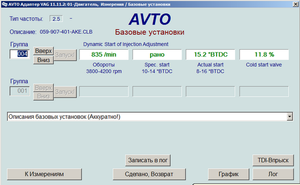

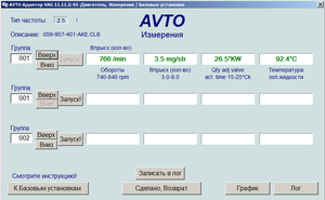

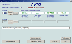

    Вообщем снял скрины. По впрыску - значение четко стоит 3,5 мг, даже не шолохнется
    по углам, как и говорил ранее, слегка гуляет 1,6...1,8 ATDC. по BTDC практически не гуляет.

  14. ser_gr72
    ser_gr72 Заблокирован
    23 окт 2006
    27.990
    проверь ДТОЖ (это по плохому запуску холодного мотора летом, когда свечи не работают)
    попробуй увеличить 5-й канал адаптации - это про плохой запуск теплого мотора.
    и есть (может быть) общая причина в обоих случаях - компрессия
