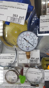

    Всем привет!
    Случайно нашел манометр
    Подскажите,наша шкала внутренняя или наружная?
  6. ser_gr72
    ser_gr72 Старожил
    23 окт 2006
    28.386
    Ты вакуум собрался измерить?
  7. Веселов
    Веселов Живу я здесь
    17 мар 2016
    1.159
    A6C5 TDI AKN Avant Моно Механика
    Ну да,а что не так?
  8. ser_gr72
    ser_gr72 Старожил
    23 окт 2006
    28.386
    Пишешь манометр, на фотке вакуумметр.
  9. Веселов
    17 мар 2016
    1.159
    Серег ну а шкала то какая?
    Я о том,что если внутренняя (и она в целых числах)то будет большая погрешность :shock:
  10. CFIF1990
    CFIF1990 Участник форума
    21 янв 2009
    341
    A6/C6 2.7TDI BPP quattro
    Странный какой то вопрос. Вакуум измерять можно по обеим шкалам, там просто единицы измерения разные. Удобнее конечно по внешней шкале в паскалях.
  11. Веселов
    17 мар 2016
    1.159
    Странный,согласен,поэтому и спрашиваю.
    В соотв.ветке много раз обсуждалось,что на выходе из вакуумного должно быть 0,8-0,9 а на грибок миним.0,65. Вот собственно и вопрос: а 0,65 в каких единицах?
  12. CFIF1990
    21 янв 2009
    341
    0.8-0.9 будут соответствовать 80-90, 0.65 это 65 и т.д. Испльзуй внешнюю шкалу, на внутреннюю не обращай внимания
