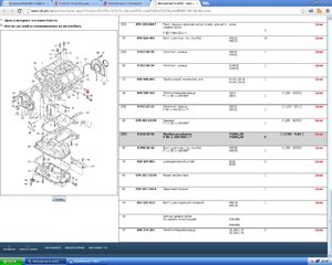

  3. Raider218
    Raider218 Живу я здесь
    8 июл 2012
    1.261
    Алтайский край
    Allroad 2,5 TDI (AKE c МКПП)
    На аллроадах стоит резьбовая пробка 18*1,5 с внутренним шестигранником 8 мм. Можно выточить из шестигранника на 24 мм.
    И похоже вот номер этой пробки N 016 02 92.

    По параметрам вроде она (насколько я визуально помню), а вот рисунок не совпадает. Ну только если рисунок не универсальный для разных моторов.

  6. Kotiara
    Kotiara Живу я здесь
    30 май 2013
    2.159
    Челябинская обл.
    A6/С5 2,5 AFB 97г.
    Вот номер по каталогу и к нему рисунок

  8. Leshij
    Leshij Завсегдатай
    1 май 2011
    592
    Ростовская обл.
    сирота
    Ну тебя буду ее заказывать, всех благодарю:icon_alc:

  10. Leshij
    Leshij Завсегдатай
    1 май 2011
    592
    Ростовская обл.
    сирота
    Дык согласись, что и местоположение и форма совсем другая, чем на самом деле. Отсюда и сомнения были)
  11. rgdaudi
    rgdaudi Завсегдатай
    4 янв 2013
    861
    Курская обл.
    tdi
    Да ну, местоположение одно и тоже , у меня афб и аке... Я когда увидел на аке резьбовую , сам думал какой то самопал... А потом разобрался что есть такие и такие...
