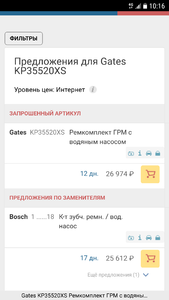

    Всем привет!
    Парни,подскажите какой комплект ГРМа взять в полной комплектации,с натяжителем,помпой,термостатом?
    Вчера продаван быстро глянул:INA 12с копейками,как-то дороговато.
    И по термостату,t' открытия-закрытия.
    Зараннее благодарен!

    Термостат 82 градуса. Себе взял инну, вроде не плохой комплект. Можно Гейтс посмотреть.

    Спасибо,но в экзисте гейтс
    как-то экономически антипродуктивно :shock:
    В конце месяца за 1500 верст собираюсь,а мой ГРМ уже 70т.к накатал,сами понимаете :nod:

    KP35520XS - старый номер
    себе брал KP15557XS1
    и тебе он подойдет
    https://www.gatesautocat.com/drive/AUDI/A6/4B5/AFB-AKN/04-97_04-01/1541

    Я бы рассмотрел этот вариант KP15557XS-1. Плюс к нему такой термостат: TX3087D или TH14387G1. Температура открытия 87 градусов.
    P.S. VIN авто напиши, что-бы помпу пробить. На твой двигатель устанавливались два вида помп.

    Спасибо,буду брать.А ресурс у гейтс какой?
    А чем они отличаются?

    Производитель авто заявляет смену ремня ГРМ через 120 тыс.км при условии установки оригинальных зап.частей. Все остальное, через 60 тыс.км. Хотя где-то проскальзывала информация, что Гейтс поставляет свою продукцию для первичной установки на заводе.
    Производитель разный. А в остальном, они одинаковы.
    VIN авто напиши. Если знаешь, что на твой двигатель устанавливались разные помпы, то тогда можешь не писать. Сам пробьешь.
