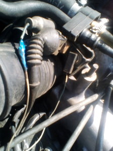

    Парни,Всем привет!Давно хочу спросить,а что это за датчик,справа от датчика температуры масла? 20180623_195944.jpg
  4. Polikarp
    Polikarp Живу я здесь
    11 фев 2018
    1.277
    Ставропольский край
    Volkswagen Passat 2.5 tdi "AFB" АКПП ZF-5hp19

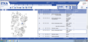

    Датчик давления масла.
    Ну и так на будущее
    https://www.drive2.ru/l/1823963/
  5. ser_gr72
    ser_gr72 Старожил
    23 окт 2006
    28.386
    Один давления, другой температуры.

    Эти два я знаю,а рядом,справа пипка одна,без штекера,я о ней.
  7. Polikarp
    11 фев 2018
    1.277
    Ставропольский край
    А у меня на ней штекер есть)
  8. Веселов
    Веселов Живу я здесь
    17 мар 2016
    1.159
    A6C5 TDI AKN Avant Моно Механика
    Вот-вот.И что это,куда?
    А по твоей ссылке,на драйве, там типа заглушка стоит.Вот и интересно.

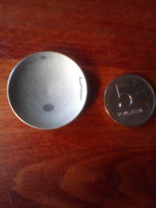

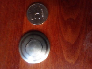

    Менял пару дней назад ремень ГРМ и обнаружил пятак сделанный как тарелочка (фото пятака прилагаю) этот пятак обнаружил застрявшим между передней крышкой и шестерней КВ (удивительно что он не попал под ремень и не наделал беды) кто нибудь знает что это за пятак?
  10. ser_gr72
    ser_gr72 Старожил
    23 окт 2006
    28.386
    Веселов нравится это.
  11. Raider218
    Raider218 Живу я здесь
    8 июл 2012
    1.261
    Алтайский край
    Allroad 2,5 TDI (AKE c МКПП)
    Похоже из помпы вывалился.

    А где он на помпе стоит?
  13. Raider218
    8 июл 2012
    1.261
    Алтайский край
  14. Polikarp
    11 фев 2018
    1.277
    Ставропольский край
    Спасибо Серёга, проверю... Один хрен разбирать опять менять прокладку на передней крышке, был там и не высек откуда течёт... Устал уже от этих месячных у машины...

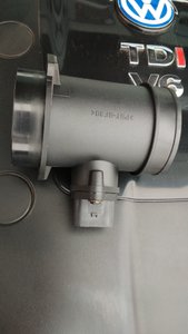

    Продам датчик массового расхода воздуха (ДМРВ) для Audi A4, A6, A8, VW Passat 2.5 TDI 059906461A. Для моего Пассата не подошёл (разница в одну букву) и в связи с этим разные разъёмы. У моего движок AKN и номер должен быть 059906461D. Колхозить не стал - продал уже машину со старым ДМРВ. Абсолютно новый фирма TROFOM (Китай). Цена 1500 р. Первый на фото алюминиевый корпус тот, что стоит на машине с D в номере.
