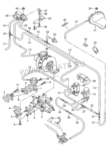

    Мужики подскажите клапан на вакуумной системе под номером 33 (бело-черный) работает как обратный клапан?

    Да!

    Volkswagen Passat 2.5 tdi "AFB" АКПП ZF-5hp19
    Спасибо. А то менял шланги, проверил, а он сволочь в обе стороны дуется.

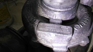

    Ребят подскажите с какого мотора турбина:

    Если интернет не врет, то с BFC. Но... даже Google толком не знает номера 059145701R.
    После установки на авто, турбину регулировал?

    Регулировал шершавым,упорный не трогал. Завтра начну с упорного.

    Я у себя регулировал (менял картридж), сняв грибок и поставив вместо него пружину, что-бы рычаг вверху держался. И наблюдая за показанияниями наддува в 11-й группе, крутил упорный. Добился максимального наддува. Потом поставил на место грибок и отрегулировал шершавый.
