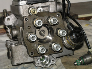

    Други, киньте в меня картинкой, срочно надо.
    Положение вала распределителя сзади, без клапана подачи. Спасибо !
  4. ser_gr72

  5. UTUG
    UTUG Властелин 8-ми колец
    7 ноя 2005
    22.134
    Allroad AKE МКПП
    СПСБ Серега ! :thumbup:
    Значит всеже на 5 часов и на пол 11го, не наоборот :)
  6. ser_gr72
    ser_gr72 Старожил
    23 окт 2006
    28.386
    Я бы сказал, приблизительно на 10-30.

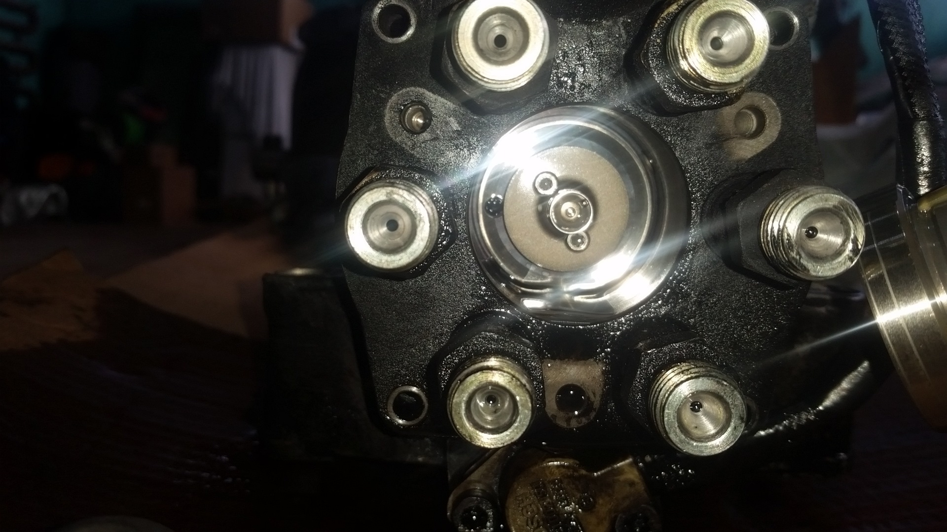

  7. Мазаи
    Мазаи Старожил
    13 окт 2013
    5.462
    A8/D2 2,5 TDI AFB
    Вот ближе. Насос на стопоре.

  9. UTUG
    7 ноя 2005
    22.134
    Allroad AKE МКПП
    точняк, 10:30, а не пол 11-го :laugh:
    Ладно, прикол, попали идеально на глаз, тютелька в тютельку, по фиксатору 2 атдс :dead::rollingeyes::hello:
    Раньше , скока делал, приходилось на пол-зуба зуб потом отлавливать.
