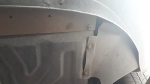

    Нормально встают, нужно только к подкрылку закрепить. Если ставить защиту коробки, то нужно будет немного вырезать болгаркой сзади (мешает болт с глушителя).
    З.Ы.Ещё удлинил защиту в сторону бампера, чтобы губу поджать.

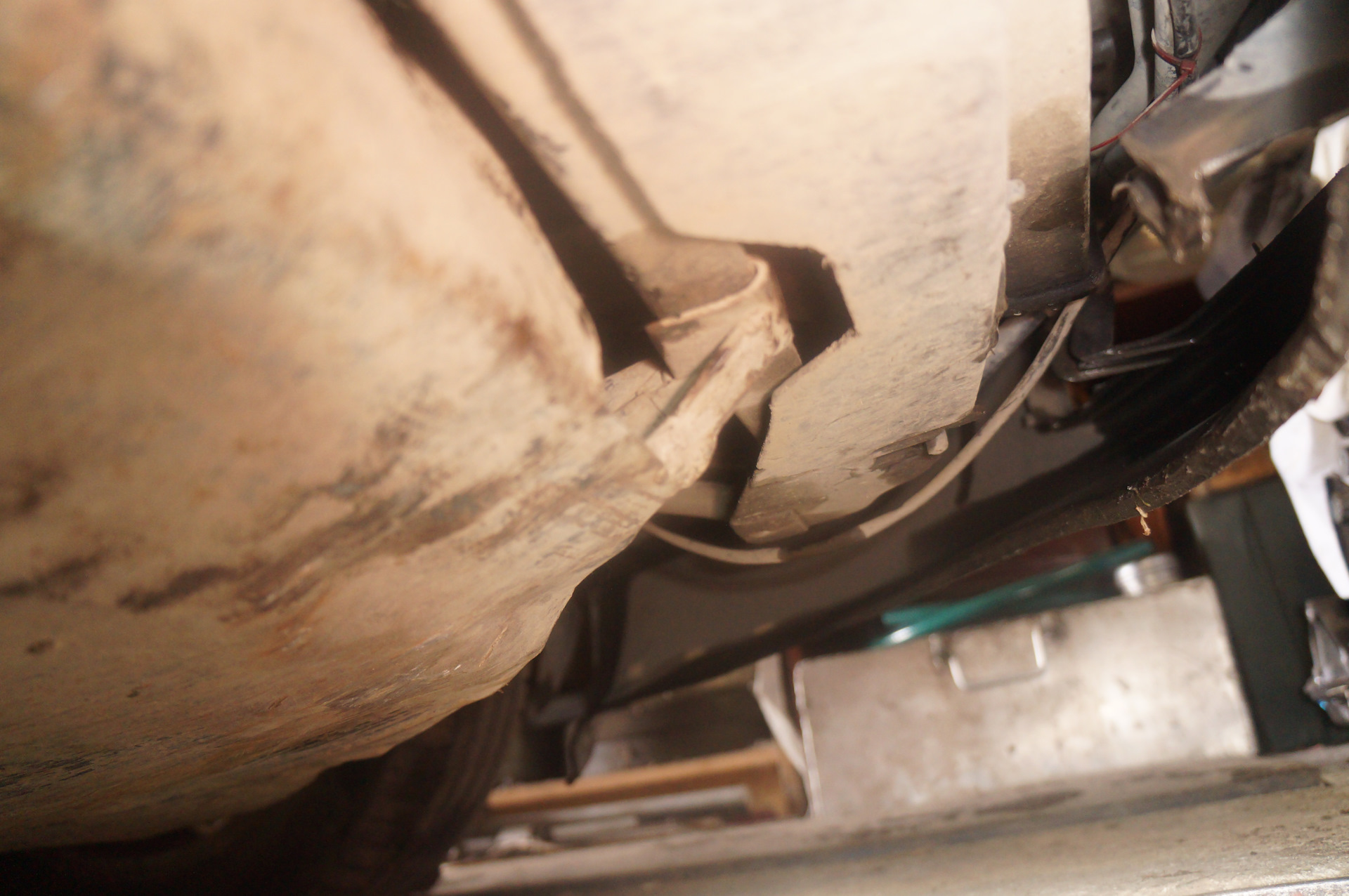

    Тоже хочу так сделать.А то бывает когда назад сдаёшь по буеракам - цепляет.

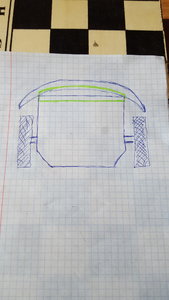

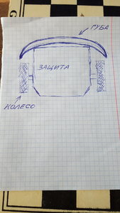

    Мой случай,как планирую.
    Художник я известный,поэтому всё очень схематично..
    Края защиты почти соприкасаются с губой,а в центре зазор прим.4см.
    Губа и защита стоят на одном уровне.
    Зеленым хочу прямо на защиту приварить полосу такого же (2мм)металла,чтоб она заходила на губу на 2-3см.Крепежным болтам (у меня)этот тюнинг мешать не будет.

    Нет,много раз смотрел-прикидывал,все будет удобно.

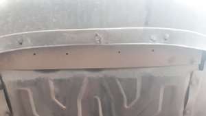

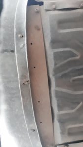

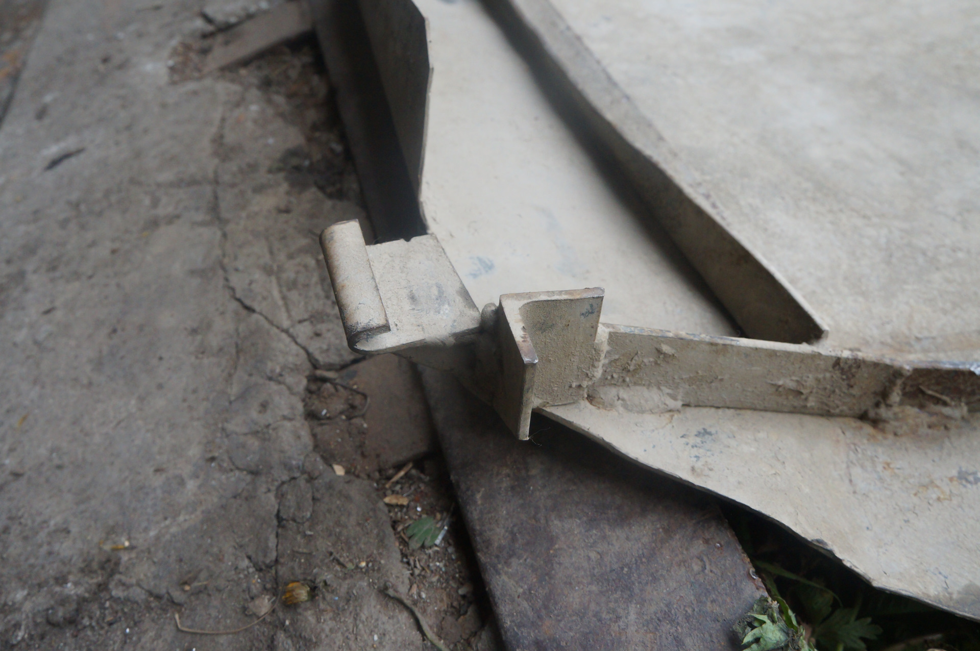

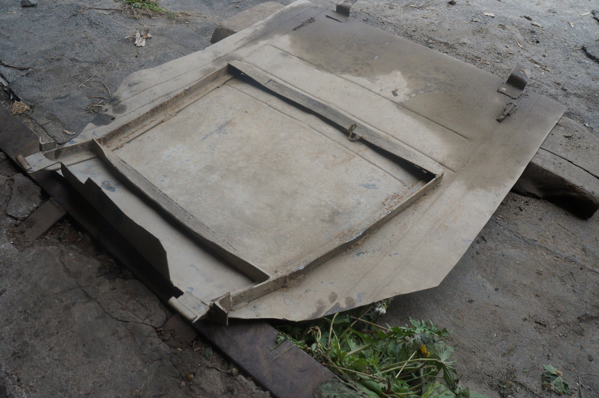

    Взял полосу металла и прикрутил вместе с защитой. К губе прикрепил на стандартные болты (куда крепится пыльник заводской). Как у Веселова зеленым отмечено.
    Завтра сфотографирую и выложу.

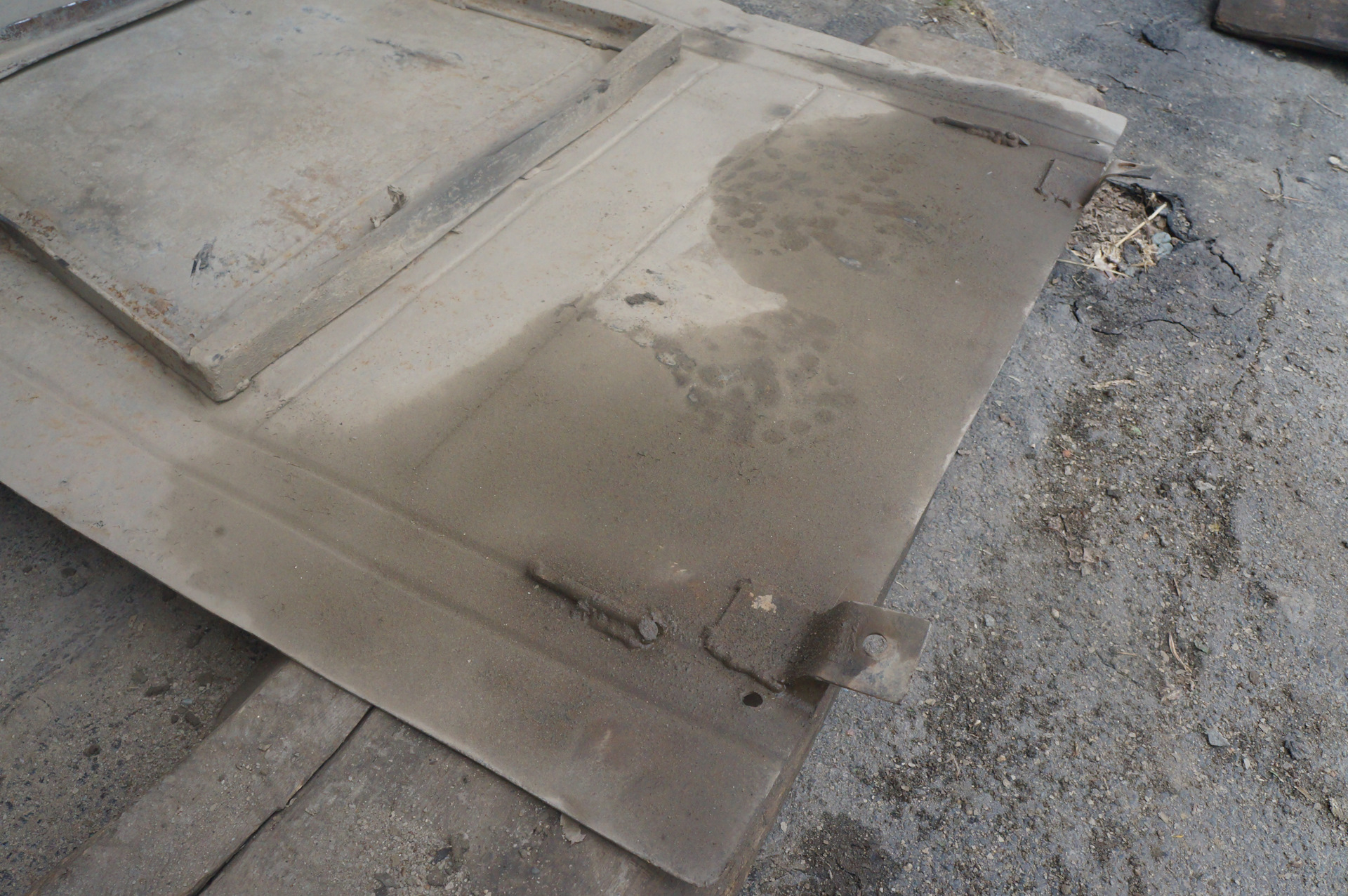

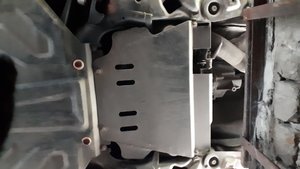

    Вот какую защиту надо ставить

  15. Алексей36
    Алексей36 Новичок
    16 июл 2012
    90
    A6/C5 2.5TDI 02г.

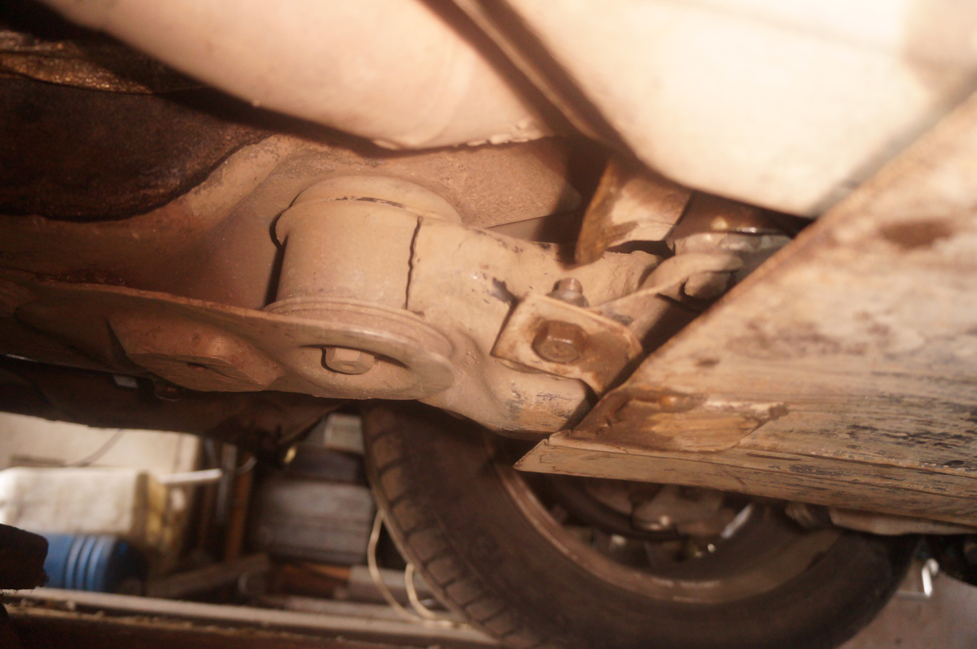

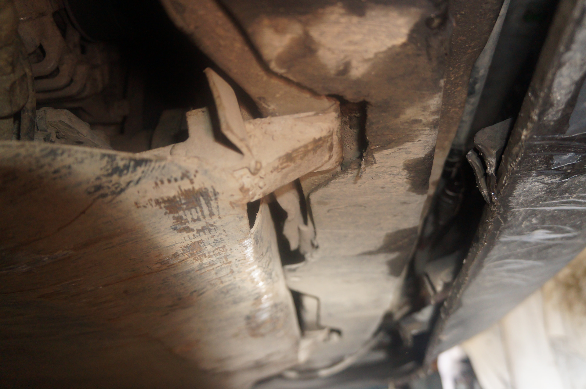

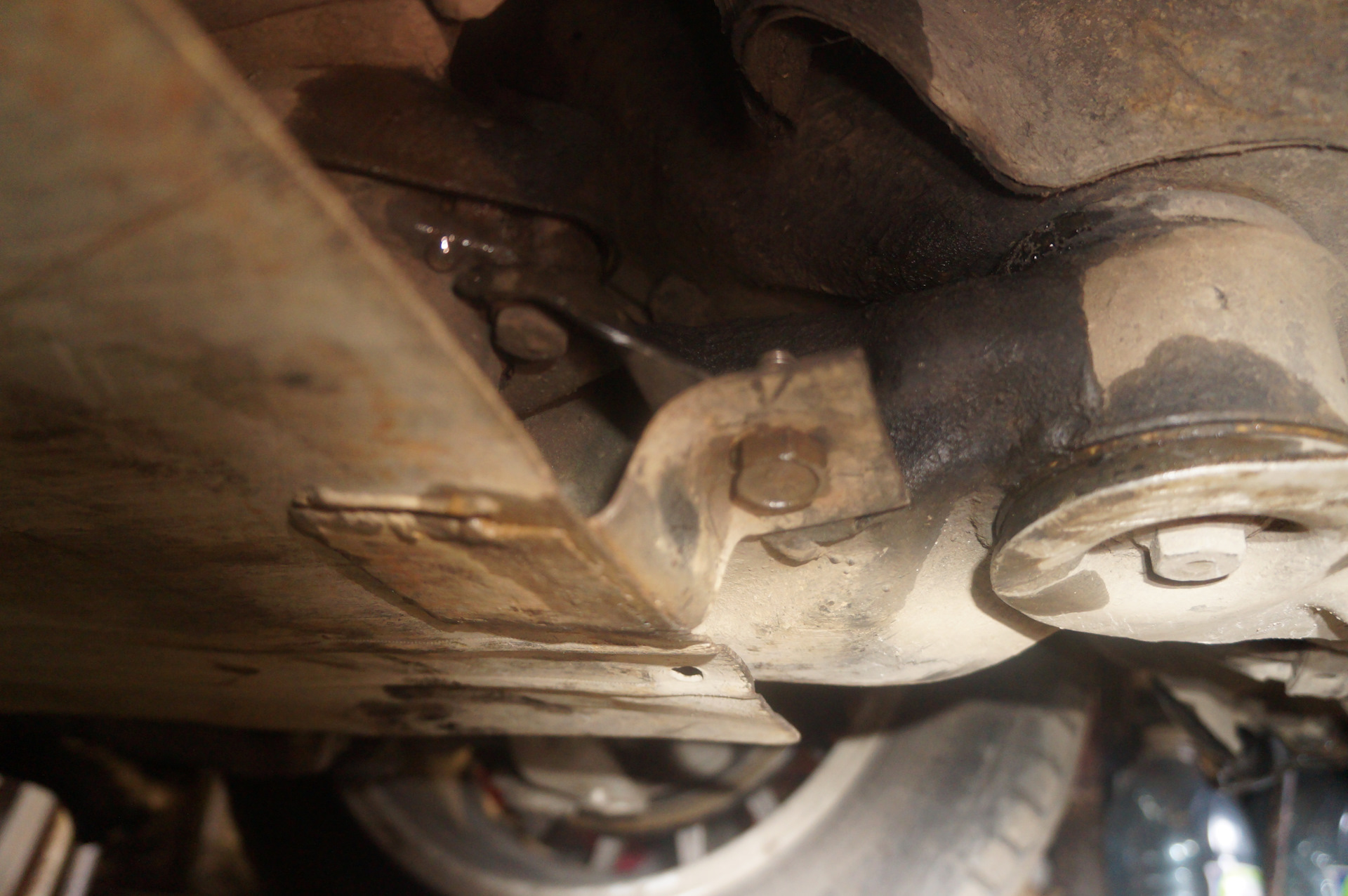

    20180528_151626.jpg 20180528_151640.jpg 20180528_151711.jpg 20180528_151928.jpg
  16. Алексей36
    Алексей36 Новичок
    16 июл 2012
    90
    A6/C5 2.5TDI 02г.
    Посмотреть вложение 688333 Посмотреть вложение 688334 Посмотреть вложение 688335 Посмотреть вложение 688336
    Где её такую взять и сколько она стоит?

  19. Mayhem74
    Mayhem74 Живу я здесь
    30 апр 2014
    2.882
    A6 C5 AKE Q А ESP

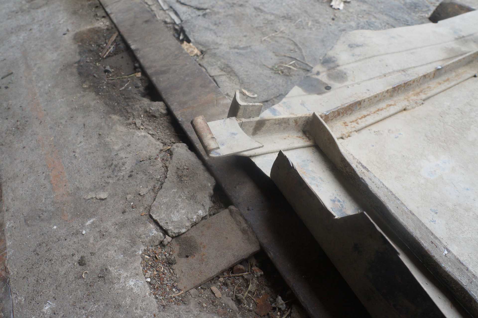

    Толщина листа 2мм. Задний поперечный уголок ложится на поперечину двигателя. Защита тянется до середины картера коробки. Сзади прикручивается в штатные отверстия в подрамнике.
