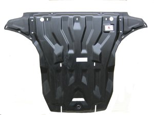

    Я композит поставил...форма оригинального пыльника...оч здорово, все под защитой
    https://tuning-market.org/catalog/n...aya-zaschita-kartera-avs-dizayn-dlya-audi-a4/

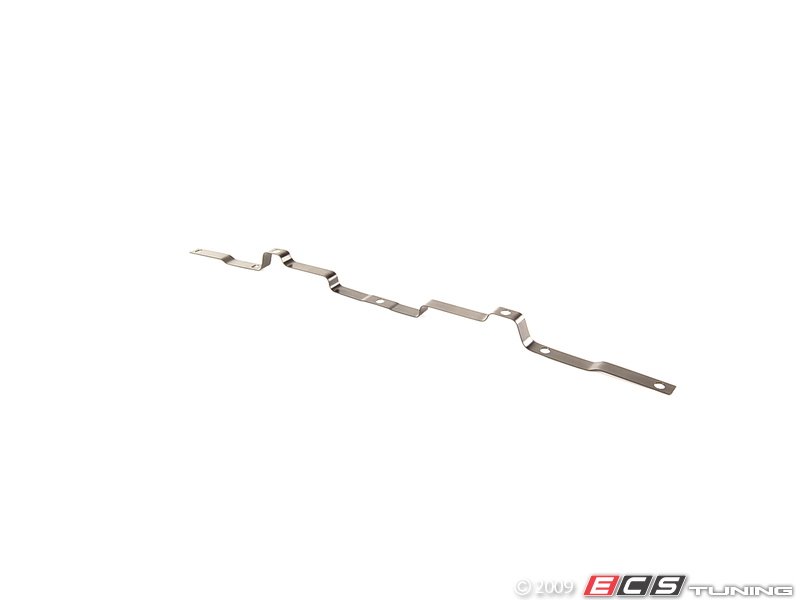

    Слава, я того же мнения, но...
    Главная проблема, что планка между пыльниками мотора и коробки гуляет.
    Поездил по ямам/кочкам, цепанул и вся эта шняга съезжает назад. У пыльника коробки уши ломает, а пыльник мотора рвёт с телевизора и подкрылка. В итоге передний вылезает из под юбки и ...
    Я прошлой осенью вернулся вечером с рыбалки и не посмотрел. Жена поехала днем ребенком, выехала на трассу и на скорости всё упало. Развернулась и домой.
    Вроде, всё поставил.
    В этом году один раз съездил до озера, а потом обнаружил ту же картину и оборваный подкрылок (нетканный).
    Поэтому и решил, что надо жестко защиты закрепить и не думать об этом.
    На сотке с пластиком ездил 5 лет и на этой уже 8-й. Но у сотки проблем таких не было.

    Ну, мне трудно судить про А6С5 у меня Роуд (проблем с пузотером не испытываю(-ал)), но вроде конструктив крепления очень похож на Ауди 80. Кстати планка, про которую ты говоришь должна быть как рессора, ее погнуть надо постараться. Я назад как то на рыбалке сдавал по полю затопленному, потом выковыривал из под мотора клочья травы с землей, ни чего не сдвинулось, не погнулось.
  20. ser_gr72
    ser_gr72 Старожил
    23 окт 2006
    28.386
    вот эта рессора
    гнется и играет во все стороны по краям
