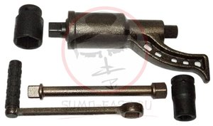

    У меня мысли полегче, взять кусок швеллера отнести токарю вместе со шкивом, чтобы он сделал отверстия в куске швеллера как на шкиву, прикрутить швеллер к звездочке и инструментом "мясорубка" (применяется для откручивания колесных болтов большегрузов) открутить болт

    Сообщение выше. Фотку добавил.

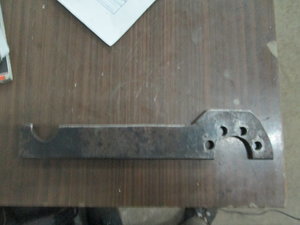

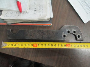

    их там 8 штук,все м-8 .

    IMG_1367.JPG IMG_1368.JPG делал из рессоры,четырех отверстий хватает за глаза.
