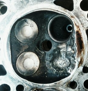

  14. Polikarp
    Polikarp Живу я здесь
    11 фев 2018
    1.277
    Ставропольский край
    Volkswagen Passat 2.5 tdi "AFB" АКПП ZF-5hp19
    он заварил его что ли?
  15. Kotiara
    Kotiara Живу я здесь
    30 май 2013
    2.159
    Челябинская обл.
    A6/С5 2,5 AFB 97г.
    Бывший хозяин, притом с обоих сторон. А у нового пробило прокладку и вот оно счастье в поиске новой головы :chainik:

  18. Polikarp
    11 фев 2018
    1.277
    Ставропольский край
    с одной стороны это гениально, чтобы "впарить" машину)))) где-то видел на кулачках рв сваркой насрали на выработку и продали) человек купил, 200км и попадос на деньги))))) жулье кругом....
